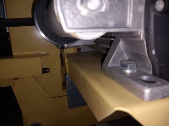

Ich mache dann mal Bilder.
Der Motor ist wohl am Gehäuse befestigt. Er muss sich beim Schwenken ja mit dem Sägeblatt bewegen....

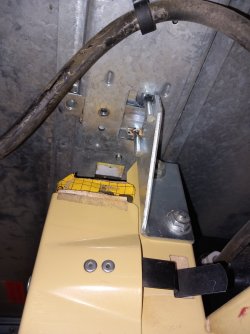

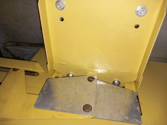

So bitte....

Sorry, ich war die Tage nicht online…
offensichtlich hat deine TKU einen anderen Motor verbaut als meine damals hatte - mein Motor war nur über Langlöcher befestigt, an denen ich ein wenig spielen & einstellen konnte. Auf den letzten beiden Bildern siehst du auch Langlöcher in dem Aluguss von dem Motor, die Schrauben sind in den „runden“ Löchern eingedreht. Schon mal probiert, ob du ausreichend Spiel zum Einstellen hast, wenn du diese Löcher nutzt? Das Gewinde geht linksrum auf.
du musst nur bedenken: wenn du den Motor großartig verdrehst, stimmt auch evtl der Parallelanschlag nicht mehr. Wie schon vor den Feiertagen geschrieben, sollte auch am Schiebeschlitten eine Einstellmöglichkeit sein.
