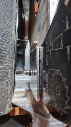

Moin, ich brauche Hilfe. Nach ca. 2 1/2 Jahren wollte ich den Spaltkeil tauschen (den mit dem Absauganschluss). Mutter etwas gelöst, am gelben Knopf gezogen und raus damit. Gleiches Spiel mit dem neuen Spaltkeil. Soweit so gut. Jetzt bekomme ich den Spaltkeil aber nicht mehr "festgezogen", wackelt halt wie ein Kuhschwanz. Der gelbe Knopf lässt sich in keine Richtung drehen. Wie bekomme
ich das Teil wieder fest?
Die Abbildung auf dem Foto zeigt den Spaltkeil in arretiertr Stellung.

Bei der Dewalt hat es doch den Hebel auf der linken Seite. Da muss man nichts schrauben um den Spaltkeil auszutauschen.

Also wenn ich mir das Bild anschaue würde ich vermuten dass der Keil zwischen die 2 Platten gehört. Deshalb meine Frage
