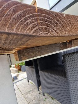

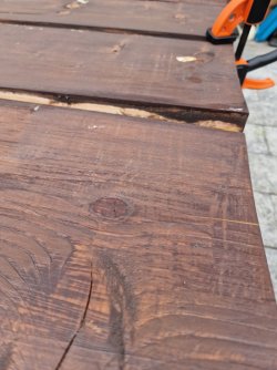

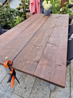

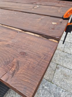

Hi, ich bin neu hier und habe direkt eine Frage.
Habe mir vor drei Monaten von einem Sägewerk vier Holzplatten besorgt mit 4 cm Stärke für einen Tisch (75 €) , da die alte Tischplatte (Aluplatte oder sowas) nach 12 Jahren kaputt gegangen ist ... Ich glaube das ist Fichtenholz. Die Platten habe ich auf mein altes Tischgestell (auf der Terrasse ) Alu drauf montiert mit Schrauben und von unten rechts und links zwei Querlatten druntergeschraubt. Ich füge euch ein paar Bilder ein, 20240707_132631.jpg 20240707_132642.jpg 20240707_132657.jpg 20240707_132722.jpg Tischplatte wenn ich das hinbekomme.
Danach habe ich es mit Holzlasur behandelt - leider nur auf der Oberseite.
Nun heben sich die Platten bzw. Nach zwei Wochen hat sich alles verzogen und gehoben ? Was kann ich noch tun, um nicht alles neu machen zu müssen.
Schraubzwingen habe ich schon probiert, funktioniert aber nicht ...
Habt ihr noch Tipps ? Ja mittlerweile weiß ich, ich hätte auch die Unterseite streichen müssen.
Im Notfall würde ich noch mal alle Platten abschrauben und neue kaufen.
Ich danke euch. Lg

da sind mehrere Fehler zusammengekommen.
Die Bretter waren noch zu feucht.
Rechte Brettseite muss oben sein.
Rundum streichen.

Auch wenn du die Bretter unten gestrichen hättest, würden die Bretter jetzt nicht viel anders aussehen.
Was zumindest ein bisschen Abhilfe schafft, ohne viel Aufwand. Die Querlatten länger machen. Bis ca 3cm vom Rand. Mehr Schrauben verwenden. Dabei aber Langlöcher oder größere Löcher machen. ( lies die Beiträge über Befestigung von Massivholzplatten durch. Es gibt genug im Forum). Rechte Seite (Kernnahe Seite) nach oben. Wenn möglich, Bretter nochmals mittig auftrennen).
Auch wenn es NUR eine Tischplatte für einen Aussentisch ist, sollte man fachgerechte Verarbeitung von Massivholz beachten.
LG Gerhard

Du hast für die 4 Fichtebohlen 75 Euronen bezahlt ????? Das ist zuviel für diese Qualität. Wie sind die Abmesungen 1,60m x 20cm?
Mich würde die Restfeuchte mal interessieren bei so einer Schüsselung. Hast Du im Sägerwerk gesagt wofür Du die haben möchtest? Wenn die frisch gesägt worden sind wundert einen die Schüsslung nicht. Das ist bei der einen schon extrem.
Rettung:
Ich weiß nicht über welches Werkzeug und Kenntnisse Du verfügst aber retten kann man das schon. Längs auftrennen, abrichten, dickenhobeln, schleifen und wie bereits geschrieben, rundum behandeln und -wie schon geschrieben - umdrehen. Nur werden das dann bestenfalls bei dieser Schüsselung nur noch 30mm Dicke sein. Hilft aber nicht wenn die vom Sägewerk aus zu feucht abgegeben wurden. Dann 2 Jahre in die Garage legen :emoji_stuck_out_tongue_winking_eye:
So eine Leiste drunterzuschrauben bringt eigentlich überhaupt nichts. Das wird hier im Forum auch immer wieder behandelt. Das Holz läßt sich so nicht in ein Korsett zwingen.
Nutz mal die SuFu mit dem Begriff "Gratleiste" und lies Dich da mal durch. Da erfährst Du recht viel darüber wie sich Holz verhält und wie man das verhindern kann.
Mein Tipp wäre damit eine Beeteinfassung zu machen und dann kaufst Du Dir Bohlen aus "Outdoorholz". Also Holz welches von Natur aus besser für draussen geeignet ist. Douglasie,Lärche,Teak, etc. Douglasie ist recht preiswert. Schleifen bis zu 120er Korn reicht.
Sind in dem Alugestell keine Befestigungslöcher? Wie auch schon geschrieben, sollten es aber Längslöcher sein und die Schrauben nur handfest angezogen damit das Holz sich bewegen kann

Mehrere Möglichkeiten, wie schon gesagt. Oder eben so lassen, oder mal mit der Oberfräse plan abziehen und danach komplett wieder streichen. Ist doch nur ein Tisch für draußen, der wird dann wieder vom Wetter befaßt. Für das Draufstellen von ein paar Gläsern mit Getränken gleichwelcher Art reicht das doch...
Mehr Arbeit würd ich da jetzt nicht mehr dran verschwenden wollen.

Sind denn eigentlich die Bohlen veleimt, oder mit Fugen verlegt?
In letterem Fall könnte sich die Tischplatte garnicht verziehen; nur die Einzelbohlen. Und die werden wohl definitiv zu feucht gewesen sein und außerdem einen ungünstigen Jahrringverlauf haben.

Nach nochmaliger Ansicht der Fotos frage ich mich ob Du überhaupt geschliffen hast?
Ohne Deinen Schmerz jetzt vergrößern zu wollen, 75€ für'n Allerwertesten tun schon weh, besser vorher mal jemanden fragen der sich auskennt.
Oder das Forum nutzen. Hier ist noch jedem geholfen worden der lieb gefragt hat.

Ja, ich habe die Bretter im Sägewerk gekauft und auch gesagt, dass ich sie für einen Tisch möchte. Ich habe die Bretter mit dem exzenterschleifer geschliffen und dann gestrichen aber wie gesagt leider nur von oben... Naja beim nächsten Mal wird es sicherlich besser gelingen. Aus Fehlern lernt man ja bekanntlich. Ist ja nun auch kein Beinbruch und dann mache ich das ganze eben noch mal ich habe genug Zeit.

Vielen lieben Dank für deine Hilfe, so werde ich es machen ... Muss die Bretter aber dann wegbringen weil ich habe weder eine Abrichte noch einen dicken Hobel. Ich kann die Bretter auch nicht längst auftrennen ... Also mal gucken da fällt mir schon was ein aber auf jeden Fall vielen lieben Dank ich werde mich jetzt mal durchs Forum lesen.
Die waren nicht verleimt sondern mit Fugen verlegt ... Jeder einzelne hat sich verformt aber am schlimmsten die beiden aussen ... Naja ... Wir werden sehen ...

An der übelsten Leiste (rechts) würde ich an der Breite und an der Länge (hinten) etwas wegnehmen. Dann verliert man weniger an Dicke beim Abrichten.

Von all den Tipps hier halte ich den mit dem längs Auftrennen für den wichtigsten, um den Tisch noch zu retten.
Auf überhaupt gar keinen Fall würde ich bei einem Tisch aus Fichte im Außenbereich Gratleisten anbringen, das ist m.E. verschwendete Zeit.
Auftrennen, hobeln, ringsrum streichen und dann wieder so montieren wie vorher. Wäre mir zumindest gut genug.
