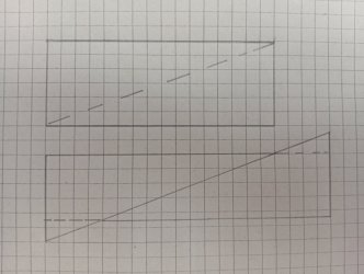

eine ganz andere Technik, um die Platte zu verlängern.
Diagonal durchschneiden, den einen Teil bis zur gewünschten Länge verschieben und wieder Verleimen. Die überstehenden Zipfel abschneiden.
Wenn du so verschiebst, dass die waagerechten Leimkanten durchlaufen, sieht man das kaum. Auf jeden Fall besser, als stirnseitig was anflicken.
Ich habe das schon mehrfach so gemacht.

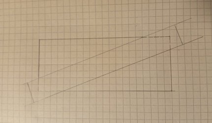

habe noch mal meine Idee von oben erweitert.
Das zur Verbreiterung und Verlängerung gedachte Brett einfach zwischen den beiden Dreiecken platzieren.
Das braucht ja nur ca. 17cm breit zu sein.
So wird es statt einer zusammengefrickelten Platte ein einmaliges Designobjekt.

Zu beachten ist natürlich, dass nicht das Arbeiten des Holzes gesperrt wird, zB durch Anleimen eines Brettes an der Breitseite. (Der Vorschlag von Ingo aus Beitrag #6 würde ja auch so eine Absperrung darstellen, wenn hier einfach ein Brett eingesetzt würde, wenn auch im geringeren Ausmaß durch den Winkel.)
