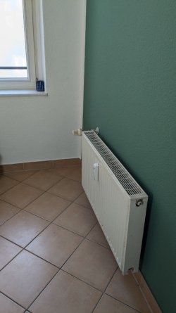

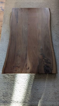

Hallo, ich habe eine Tischplatte (100x60cm) die ich gerne längs über der Heizung (65cm Höhe) anbringen möchte. Die Heizung wird nicht benutzt, da die Küche recht klein ist und der Ofen/Herd ausreicht um den Raum warm zu halten. Die Tischplatte will ich auf ca. 76 cm Höhe an der Wand anbringen, da ist ja die Standardhöhe für einen Tisch. Auf der anderen Seite (rauminwärts) soll mittig zur Stabiliserung ein Tischbein angebracht werden. Das Problem ist nun, dass ich nicht weiß, wie ich die Platte an der Wand anbringen soll. Eigentlich hatte ich Winkel geplant, allerdings müsste ich die Heizung demontieren, um Winkel anzubringen, die groß genug sind für die Platte (meiner Einschätzung nach). Demontieren der Heizung ist nicht wirklich eine Option, da die 1) ziemlich alt ist, 2) ich mir das handwerklich nicht zutraue. Eine Seilkonstruktion kommt auch nicht in Frage, da man an den Kopfenden des Tisches sitzen können soll. Tischbeine sind ebenfalls sehr suboptimal, da die Küch wie gesagt recht eng ist.
Ich bin ein wenig ratlos und hoffe auf Tipps von fachkundigen Leuten. Ich hatte auch überlegt kleinere Winkel zu nehmen, aber fürchte, dass dann die Gewichtsverteilung nicht hinhaut. Es handelt sich bei der Wand außerdem um eine Rigibswand (oder etwas in der Art, es ist jedenfalls kein festes Gemäuer sondern eine Wand, die in meiner Altbauwohnung irgendwann Mitte des 20. Jh. nachträglich reingezogen wurde, um Küche & Bad zu trennen.
PS: Mir ist klar, dass die ungerade Kante des Tisches nicht gerade ideal ist. Beim Onlineshop sah es danach aus, dass eine Kante gerade wäre. Blöd, aber jetzt isse nun mal da.
Ich bedanke mich im voraus!

Prüfen wo in der Rigipswand Ständer positioniert sind - ein Balkenfinder sollte helfen, falls abklopfen keine Ergebnisse bringt.
Sollten Holzständer genutzt worden sein eine Auflageleiste mit Holzschrauben direkt an den Stellen mit den Ständern verschrauben.
Bei Metallständern hier mit einem Metallbohrer die Löcher für die aufspreizenden Hohlwanddübel aus Metall bohren.
Zwischen den Ständern mit aufspreizenden Hohlwanddübeln aus Metall ein paar zusätzliche Befestigungspunkte setzen.
Die Leiste so massiv wählen, dass du an meheren Stellen mit der Baumkante trotzdem genug Fleisch für eine Befestigung in der Platte hast.
Wenn du sie nicht von Oben durchschrauben willst, könntest du mit mehreren großen Holzdübeln arbeiten und die eventuell nur auf einer Seite einkleben.

Wegen der Baumkante das sollte doch mit einem Besuch bei einem Schreiner oder Foristen zu lösen sein.

Ich würde mir ne Handkreissäge ausleihen und die Baumkante auf einer Seite absägen - war ja eh nicht gewünscht.
Dann würde ich ein Kantholz 40 x 60 mm an der Wand befestigen, für Trockenbau gibt es brauchbare Dübelsysteme, und die Platte drauf befestigen.
Wenn es passt… Wie hoch ist denn die Oberkante Heizkörper?

Danke für die vielen Antworten. Das hilft mir schon mal sehr. Winkel links & rechts von der Heizung ist natürlich eine Idee. Muss mal schauen, ob der Tisch dafür lang genug ist. Wenn wird knapp und dann habe ich etwas Sorge, zu nah am Heizungsrohr zu bohren. Wie viel Abstand sollte ich da mindestens wahren? Die Heizungskonstruktion sieht ulkig aus, aber Gewicht auf Heizkörper legen sagt mir auch nicht zu. Auflageleiste hatte ich auch schon überlegt, war mir nur nicht sicher, ob das stabil genug sein würde.
Die Oberkante des Heizkörpers liegt bei 65 cm. Da habe ich mich wohl etwas missverständlich ausgedrückt.

Für die Heizwirkung eher kontra-produktiv... Die Wärme sollte nach oben steigen können um eine Luftumwälzung in Gang setzten zu können

ich lese da, Gipskartonwand, vorn am Tisch ein Bein. Tischplatte hinten krumm.
Meine Idee, schraub vier Beine drunter. Keine Probleme mit der fragwürdigen Wand, für Reinigungsarbeiten leicht zu verschieben, die krummen Seiten können bleiben. Keine problematische Schmutzkante zwischen Tisch und Wand. Der Tisch kann im Bedarfsfall auch anderweitig genutzt werden.
Lohnt sich, drüber nach zu denken.

Ich habe die Platte mal an die Wand angelegt. Schließt einigermaßen ab. Könnte man das auch so anbringen?
Außerdem, hatte ich vergessen zu erwähnen, hat die Platte unten zwei Streben. Die sind ca. 55cm lang. Zwischen der Tischplattenkante und der Kante der Strebe liegen an 3 bzw. 6mm. Zwischen den beiden Streben sind's ca. 82cm. Eine Leiste in der Länge sollte für die Platte ausreichen oder? Wie bringe ich dann die Platte auf der Leiste an? Die Stärke der Platte beträgt 26mm. Es handelt sich hierbei um Akazie/Nuss.
