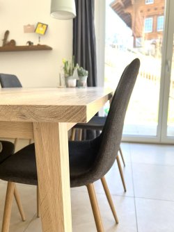

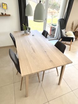

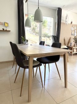

Die Tischplatte habe ich nun verleimt.

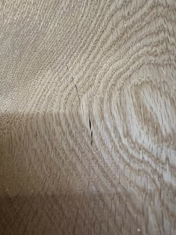

Eine Randlamelle werde ich wohl nochmal rausschneiden und ersetzten, die ist mir zu rissig.
Habe sie erstmal verarbeitet und nun schon beim verleimen gemerkt, dass es mir so doch nicht passt

Nein es hat sich nichts verzogen, allerdings habe ich den Kern dann doch rausgeschnitten…
Allerdings habe ich alles nochmals abgeschliffen und neu geölt (Arbeitsplattenöl), das Roholzeffektöl war für ein Esstisch dann doch nicht so ideal
