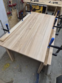

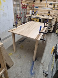

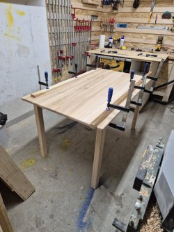

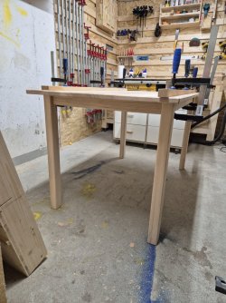

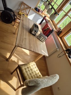

Bei meinem schlanken Gestell sind es 75mm, das ist wenig. 100mm sind besser, und 120mm Zargenhöhe wird dann richtig stabil. Mann kann die Zargen auch an den Beinen höher machen und dann schlanker werden lassen.
Gut, gerade nochmal nachgemessen, die Leisten haben 65mmx20mm.
Viel dazugelernt :emoji_grin: für meinen ersten Tisch bin ich trotzdem zufrieden. Hab das Gestell schon verleimt, die Gratleisten werde ich morgen noch machen. Beim nächsten Tisch werdens dann die 100mm :emoji_wink:
Hab mal die Platte drauf festgezwingt und probiert. Also er ist schon sehr stabil, auf jedenfall stabiler als mein jetziger Ikea 400 Euro billig Fichte Tisch. Naja, fürs nächste mal weiß ich dann bescheid. Danke nochmal, bin für jeden input dankbar!

Halten sollte es halt schon und das sehr sehr lange. Aber wenn ich dann noch die Gratleisten mache sollte es doch halten denke ich. Ich werde es auf jedenfall beobachten und noch Bilder vom dann fertigen Tisch machen. Vergesse immer Bilder zu machen von den Arbeutsschritten, bin beim arbeiten immer ziemlich im arbeitsflow.

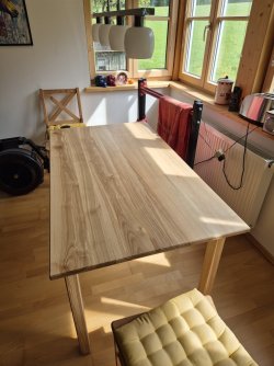

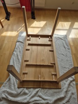

So fertig. Hab die Gratleisten nun mit Langlöchern - Schauben und Beilagscheiben gemacht, wollte nix riskieren da ich noch extrem ungeübt bin was Gratleisten angeht.
Also mir gefällt er gut, fürn ersten Tisch ok :emoji_slight_smile:
