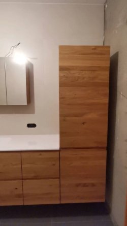

Hi zusammen,
ich selbst bin Holzbearbeitungslaie, ich hab zwar mal ein Teilstück meines Zauns repariert oder mir zwei Holzregale selbst gebaut, aber das war es im wesentlichen schon mit meinen Kenntnissen der Holzbearbeitung :emoji_wink:
Vor etwas mehr als einem Jahr haben wir unser Bad sanieren lassen und im Zuge dessen auch einen Tischler mit Massivholzmöbel aus Eiche beauftragt.
Relativ bald nach Fertigstellung haben die verleimten Bretter des Kastens bereits begonnen sich (stark) zu schüsseln, sprich wenn der Kasten geschlossen war, war er an der Ober- und Unterseite geschlossen und in der Mitte des Kastens 1cm geöffnet. Diese wurde kurz darauf vom Tischler nachgebessert durch zwei an der Innenseite liegende Metallverstrebungen.

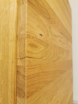

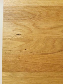

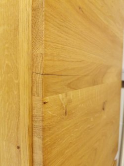

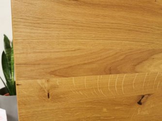

Ein Jahr später haben sich nun zwei Risse gebildet, die komplett (Außen nach Innen) durchs Holz gehen, siehe angehängte Bilder.
Unser Tischler hat uns nun erklärt, dass das defacto normal ist bei Massivholzmöbeln und das es halt arbeitet und das es auch wieder passieren kann. Er hatte die Türe nun mitgenommen und mit Leim nachgebessert. Heute hat er sie wieder gebracht und wollte sie montieren, leider dürfte im Zuge der Arbeiten, des Transports oder wo auch immer etwas passiert sein und auch die dünnere Griffleiste war dann eingerissen als er die Tür wieder montieren wollte.
Meine laienhafte Einschätzung ist, dass die Metallverstrebung halt keinen positiven Eintrag auf mögliche Rissbildung hat, weil es die Bewegung des Holzes einschränkt und dadurch Rissbildung begünstigt. Zugleich erwarte ich als Kunde von einem Tischler, dass er das Wissen besitzt das Holz in einer Weise zu verarbeiten das es nicht zur Schäden/Rissbildung etc. kommt.
Ich wäre für eure Einschätzung dankbar, ob ich hier einfach zu anspruchsvoll bin oder handwerklich nicht sauber gearbeitet wurde.

das ist für Massivholztüren die ungünstigste Lage der Maserung, die man sich vorstellen kann und das auch noch im Bad mit stark schwankender Luftfeuchtigkeit.
Auch wenn das gerade modern ist, würde ich so keine Türen bauen.
Da sind Probleme vorprogrammiert.
Wolltet ihr das so haben, oder hat der Tischler das so vorgeschlagen?
Zeig doch die Tür mal von innen mit den Versteifungsprofilen.

Das Arbeiten vom Holz zu unterbinden ist ne doofe Idee.
Und generell, Sorry, ist das Möbel/die Optik dem Zeitgeist geschuldet und weit entfernt von dessen, wie Massivholz verarbeitet werden sollte.
Ich denk, das ist ne zugekaufte Leimholzplatte. Die, nennen wirs 'Sortierung', scheint sehr industriell.
K.A., ob jemand wie @magmog so n 'Schaden' seinem Zulieferer aufs Auge drücken kann...
Das für ne TE seine Frage was brauchbares rauskommt: ja, halte das für normal. Halte es auch für normal, dass Reparaturversuche 'mit Leim nachbessern' und 'auswachsen' vorgenommen werden.

Ist die Tür an der Griffleiste getrennt?
Da die Maserung auf die Unterschrank durchläuft ist neu sonst evtl. schwierig mit neuer Tür
Gehe mal davon aus das der Tischler das jetzt nachhaltig lösen wird. Austausch der defekten Lamellen.
Schauen ob die Metalleiste Langlöcher hat oder großes Loch mit Unterlagsscheibe darüber.
Wenn z.b. 5mm Loch und 4,5 Schraube dann reißt es genau an der Stelle wenn das Holz arbeitet.

Das ist einfach ne faule, schnell zusammengeschusterte Arbeit und dem Schreiner hätte sowas von klar sein müssen dass das nicht gut gehen wird. Zugekaufte Platten (immer gleiche Lamellenbreite und "bunte" Sortierung, macht so kein handwerklich arbeitender Betrieb) in falscher Konstruktionsweise. Ohne die Metallschienen konnte die Tür zwischen den Bändern immerhin noch buckeln, mit Metallschienen war auch das dann nicht mehr möglich, da bleibt dem Holz nix anderes mehr übrig als zu reissen.
Diese Optik in massiv hätt nur funktioniert mit Rahmen und überschobener Füllung.

Ich sehe es ähnlich wie die Vorredner (/-schreiber):
1. Die Schäden waren vorhersehbar.
  • Die Leimholzplatte hat geschüsselt, weil keine Gratleisten o. ä. eingesetzt worden sind. Die geschilderte Verformung zeigt, auf welcher Seite der Tür die Luftfeuchtigkeit höher war.
  • Weiters mutmaße ich, dass die erwähnte Metallverstrebung, die zum Geradeziehen der Platte eingesetzt wurde, so montiert wurde, dass ein Quellen und Schwinden des Holzes quer zur Faser unterbunden wurde. Die logische Folge ist, dass die Platte jetzt im Winter aufgrund der trockeneren Raumluft durch das Schwinden reißt.
2. Das sind absolute Anfängerfehler, die einem Profi nicht passieren dürfen.
Dementsprechend würde ich den Mangel reklamieren. Wenn diese Optik gewünscht ist, wären 3-Schicht-Platten eine geeignetere Wahl gewesen.
