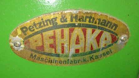

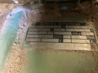

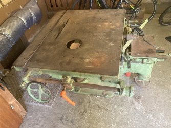

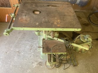

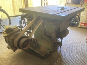

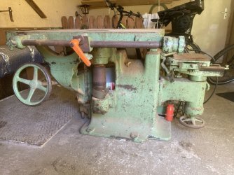

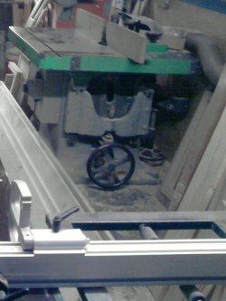

Mein Schwiegervater hat mich gebeten seine Tischkreissäge zu verkaufen. Ich würde gerne wissen 1. Was genau ist das für eine? 2. Wo liegen hier faire Preise?
Er meinte sie läuft auf jeden Fall noch.
Vielen Dank vorab.
Vg
Sebastian

Es gab zu der Zeit als diese Säge gebaut wurde unzählige von Herstellern und nur die wenigsten existieren noch.
Es handelt sich um eine 3 Fach Kombi ( Säge - Fräse - Langlochbohrmaschine ) und der Motor scheint nachträglich drangebaut. Ursprünglich lief sie mit Transmissionsantrieb und Ich schätze sie um 1900 - 1930.
Ich habe auch noch solch ein Teil stehen, nutze sie aber nur noch als Fräse.

Siemens Schuckert ist nur der Hersteller des Motors.
Hersteller der Maschine selbst: keine Ahnung
Baujahr zw 1920 und 1950. Entweder früher noch mit Transmission angetrieben und Motor nachgerüstet oder sehr kurz nach der Umstellung.
Wert: Schrottwert +X.
Ein Marktwert für solches Alteisen ist nicht zu beziffern.
Wenn du die Mgl hast die selbst zum Schrotthändler zu fahren: Motor abbauen und separat verkaufen. Evtl auch die Kurbelräder und den Anschlagträger, der scheint sogar eine Feineinstellung zu haben. Irgendwas zw 20 und 50 € je Teil. Kann man auch neben hin legen und darauf warten dass jdm auf die Anzeige reagiert.
Wenn es eilt oder keine Mgl besteht das Teil selbst zu entsorgen, bei kleinanzeigen und Co einstellen und nicht erwarten das der Erlös dreistellig wird.
