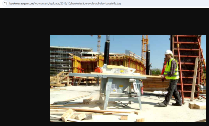

Diese mächtigen Dinger sind mir bisher in Hobbywerkstätten noch gar nicht aufgefallen ?
Warum wohl, Baukreissäge = siehe Anhang.
Naja ich meinte auch Bosch gts etc. Das ist ja die Kategorie, die viele Heimwerker sich anschauen. Keine Ahnung wie der Oberbegriff dafür ist, wenn nicht Baukreissäge. Aber ich denke es ist klar, was gemeint ist. Eben die Kreissägen, die man im Baumarkt bekommt.
