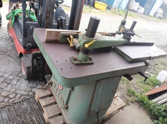

vor einiger (nicht so langer Zeit) habe ich ja bereits schon einmal berichtet, dass ich ne neue Tischfräse habe.
Aber: Nach der Tischfräse ist vor der Tischfräse (oder so, hat bestimmt mal irgendwer schlaues gesagt... :emoji_stuck_out_tongue_winking_eye:)
Obwohl ich mit meiner Rex an und für sich ziemlich zufrieden war, hat mich gestört, dass die keinen Schiebetisch hat. Kurz vor Ostern habe ich dann auf Kleinanzeigen durch Zufall (in meinen Tischfräsen-Fräser-Suchauftrag) eine Maschine gefunden, die alle Kriterien erfüllt, jedoch mit drei negativen Punkten:
1. Rost...
2. Die Maschine stand auf den Bildern draußen, mit Wasser drauf...
3. Beschreibungstext und Titel hießen: "Tischfräse". Ansonsten gab es nichts über den Zustand.
Auf der positiven Seite war der Preis, das Ding sollte 100€ kosten.
Nachdem ich eine Zeitlang mit dem Verkäufer geschrieben habe und mir zugesichert wurde, dass der Motor inkl. Elektrik läuft (Mechanik bekomm ich selbst hin), hab ich mich also gestern morgen mit guter Laune in's Auto gesetzt und bin losgefahren. Als ich dann angekommen war, kam mir der nette Herr auch schon entgegen mit den Worten: "Die passt da niemals rein!" :emoji_see_no_evil: Als ich die Maschine dann selbst gesehen habe, hab ich auch kurz nen Schock bekommen und dann selbstbewusst gesagt: "Dooooch, das klappt schon!" :emoji_slight_smile: Viele Alternativen hatte ich ja auch nicht.

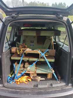

Nach einem kurzen, erfolgreichen Test hat er mir die Maschine dann rausgefahren und ich habe alles was man abschrauben konnte abgeschraubt. Die "Rumpfmaschine" hat dann tatsächlich in's Auto gepasst (wenn auch knapp), der restliche Kram dahinter.
Also alles gut festgezurrt (. Noch dreimal nachgeprüft, ob wirklich alles fest ist und noch zwei Angst-Gurte drüber und wieder zurück auf die Autobahn und nach Hause. Schön mit 80, reicht ja auch. Heute morgen hab ich dann die Bauern in der Nähe der Werkstatt abgefahren, auf's Auto gezeigt und die gefragt, ob sie mir bei einem "Problem" helfen können. Beim zweiten Versuch hatte ich Erfolg (die ersten hatten nur nen kleinen Radlader), etwas später stand die Maschine dann in meiner Werkstatt. Bzw. steht sie da wohl auch erstmal ne zeitlang, ich besitze aktuell (noch) keinen Hubwagen. :emoji_grin:

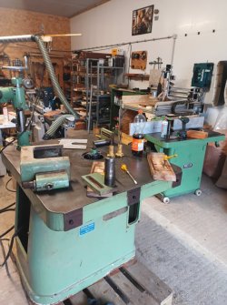

Das Teil ist auf jeden Fall nochmal deutlich größer als die Rex.
Dann hab ich mir die Ksiten mal genauer angeschaut. Dass die Maschine vor 65 Jahren in Laufreichweite von meinem Wohnort entfernt produziert wurde, freut mich ziemlich! Davon abgesehen läuft alles, die Lager der Spindel sind jedoch nicht mehr in perfektem Zustand, ich werde hier wohl demnächst vom Tausch berichten. :emoji_slight_smile: Der Rost auf dem Tisch ging ziemlich gut mit dem Exzenter und 80er Papier ab. Ein paar Kleinteile habe ich bereits gestrahlt. Ich denke, in ein bis zwei Nachmittagen bin ich mit dem entrosten durch.
Die Maschine wird jetzt erstmal Stück für Stück entrostet und dann wieder zusammengebaut. Ich denke der Schiebetisch wird neue Rollen bekommen und die Spindel eben neue Lager. Wobei ich dafür, glaube ich, die Maschine drehen muss, da hab ich noch keine Idee, wie ich das anstellen soll. Ich werde berichten. :emoji_wink: An sonsten sehe ich jetzt keinen Bedarf an neuen Teilen, da ist ja auch nicht viel dran.

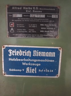

Kennt jemand von euch diese Maschine? Über Unterlagen oder Tipps würde ich mich super freuen, den Hersteller gibt es leider nicht mehr, da kann ich also nicht nachfragen.

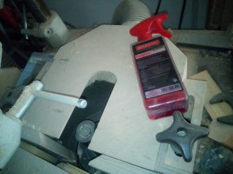

Neben der Cola-Flasche auf dem letzten Bild stehen noch zwei Dorne - kann man also wohl tauschen, und gibt es dann wohl auch in unterschiedlichen Durchmessern..
Diese 'Dorne' sind noch wesentlich dünner, durch die Sternschrauben 'unten drann' dürften die mit Sicherheit für die Fräshaube/Anschlag zum fixieren sein...

Das Metallteil auf dem Maschinentisch erstes Foto, sieht mir aus wie eine Führung fürs Oberlager.
Bräuchtest du beim 30 er Dorn eigentlich nur mit Fensterfräsern.
Was sind denn für Frässpindeln dabei?

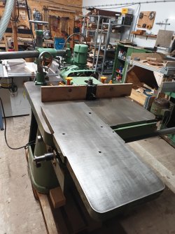

Idealerweise entrostet man gehobelte Flächen, längs mit den Spuren.
Grüße Micha

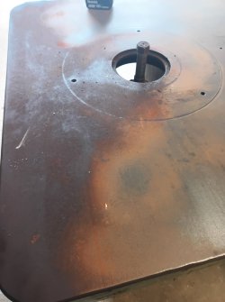

Die hat gehobelte Tische.... das sollte man nicht mit 80er Papier entrosten, da gibts passenderes Material
Wird gut!
Ja, hab's erst mit Stahlwolle versucht, da hätte ich Stunden gebraucht. Schlussendlich hab ich jetzt aber auch ne ziemlich gute Oberfläche. Hab das aus der Ausbildung übernommen, da haben wir die Flächen der Zylinderköpfe und Motorblöcke auch mit den Excenter sauber gemacht. Und bevor jemand meckert: Das waren "vernünftige" Motoren, also aus Stahl und mindestens 200 mm Bohrung.

Den Händler, Friedrich Niemann, gibt es noch. Harbs als Hersteller dürfte einer der vielen Herstellern von Holzbearbeitungsmaschinen sein die es bis in die 70er in Deutschland gab. Die Niemannleute sind eigentlich nett, vielleicht wissen die noch was über die Firma.

Hallo Arkhan, bei einem Gusstisch würde ich eher mit einem 180er beginnen um den Rost zu entfernen und trocken macht es dir eher eine Sauerei,
also mit etwas Carambaoder WD40 einsprühen und einwirken lassen. Wenn der meiste Rost weg ist, dann mit groben Abziehstein gibt eine schöne glatte Fläche.
Keine Angst, du trägst so gut wie nichts ab. Maximal ein Zehntausendstel.

Bei Niemann hab ich angerufen, die waren sehr nett, haben aber leider überhaupt nix mehr.

Interessant, wusste ich nicht. Mit dem Namen Harbs konnte ich nichts anfangen. Habe daraufhin mal in meine alten Kataloge geschaut und in einem Maschinen Katalog von 1971 einen Kehlautomaten von Harbs gefunden. Wieder was gelernt.

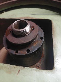

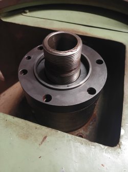

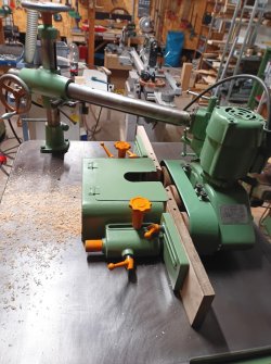

So, in den letzten Tagen war ich viel in der Werkstatt (ich hatte "kinderfrei"), mittlerweile ist die Maschine fast voll funktionsfähig und die ersten Teile auch schon optisch schön.
Hab ja geschrieben, dass die Lager der Spindel (oder Pinole?, wie heißt das bei ner Tischfräse?) defekt sind, das ist tatsächlich nicht der Fall. Oben bilden einige ineinander verschachtelte Ringe einen Deckel, da war einfach ganz viel Dreck drin, der hat geknirscht. Jetzt ist alles wieder sauber und es gibt beim Drehen keinerlei Geräusche mehr. Ist auch gut so, ich hab immernoch keinen Plan, wie ich das ganze Gelöt da hätte rausbekommen sollen. :emoji_stuck_out_tongue_winking_eye: Ich brauch nen Deckenkran. :emoji_slight_smile:

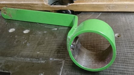

So in etwa sollte der Schlüssel zum Spindel wechseln aussehen. Ich hab mir den vor über 20 Jahren von nem mir bekannten Metallbauer machen lassen.
Der Schlüssel schaut ziemlich gut aus, sollte ich irgendwann den Dorn öfter wechseln müssen, bau ich mir das auf jeden Fall auch. Ich hab das Problem jetzt tatsächlich mit nem Hammer und nem Schraubendreher gelöst, den habe ich in die "Nuten" der Mutter gesetzt. Ja, ich weiß, dass das für die Arretierung nicht perfekt ist, ich denke, das geht aber, da die Arretierung ziemlich massiv ist und die Spindel ne sehr große Masse hat.

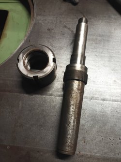

Die ursprüngliche Frage, wie man den Dorn rausbekommt, kam tatsächlich von meiner "alten" Fräse. Hier ist die Mutter nur eine Überwurfmutter, die den Dorn nicht auch gleichzeitig mit rauszieht, der steckt dann ohne Mutter im Konus (und den hab ich nichtmehr rausbekommen). Ich dachte, das wäre immer so. Bei der neuen Fräse ist das ja super entspannt.

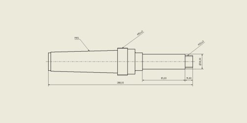

Der Konus ist ein MK5, wirklich gut schaut der aber nicht aus. Da der Dorn auch nur 85 mm Nutzlänge habe, werde ich mir den wohl irgendwann neu bauen. Das muss aber noch etwas warten. An ne Drehbank komm ich ran, aber der Konus sollte ja geschliffen werden, das kann ich nicht. Wahrscheinlich werden ich den auf 2/10 vordrehen und dann in meinem Lehrbetrieb schleifen lassen.
So ganz groß hab ich den Dorn auch schon gezeichnet, vielleicht kommen ja jemandem die Maße bekannt vor und es passen auch noch Dorne anderer Hersteller. :emoji_slight_smile:
An sonsten habe ich ganz viel gestrahlt und gemalt. Mein alter Vorschub ist montiert, Anschlag und Tisch sind fertig und der Schiebetisch ist das erste mal zur Probe montiert. Hier müssen aber unbedingt die 10 Kugellager der Führung getauscht werden, die sind vollkommen fertig. Und es muss natürlich alles neu lackiert werden.
Wo ich mir noch nicht ganz so sicher bin, ist die Frage, wie ich die Rundführungen vor Korrosion schütze. Als Maschinenbauer würde ich da jetzt einfach etwas Fett draufmachen, das verklebt aber ja ziemlich schnell. Da hab ich nicht so wirklich ne Idee.

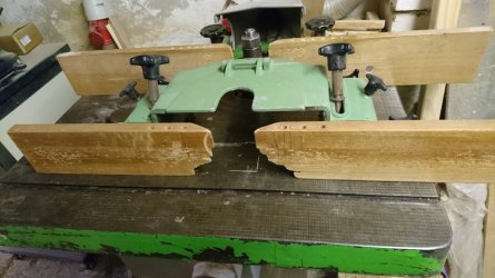

Irgendwie sieht die Spindel komisch aus.
Alle Spindeln die ich bisher gesehen hab, da war das Gewinde oben, genauso groß wie der Durchmesser der Spindel.
Dieser Absatz unten, welchen Außendurchmesser hat der? Vielleicht wurde eine 40 er Spindel abgedreht.

Servus, könnte ein Kombifräsdorn sein. :emoji_wink:
Ansonsten, Glückwunsch zum Schnäppchen, ich habe aber Zweifel das die kleinen Sterngriffschrauben ausreichen den Fräsanschlag ausreichend sicher festzuspannen.
Alle Tischfräse mit denen ich bisher gearbeitet habe hatten Knebelschrauben.
12.583
Ähm ....
Ich finde das jetzt absolut nicht unüblich, in meinem Fall hatte dass der alte Pehaka und auch der neuere Panhans Anschlag hat das so und auch aus dem Berufsleben sind mir diese Griffschrauben an Fräsanschlägen durchaus bekannt.
Klein sind die allerdings nicht, 7- 8cm Durchmesser haben die sicher und noch kein Fräsanschlag hat sich bisher gelockert.

Bei meiner Stehle TF sind auch 8 cm Sterngriff Schrauben für den Anschlag dran, noch keine Probleme bisher damit.
An der EB TF 904 ist es mir beim Türen fälzen aber schonmal passiert, zu doll gedrückt, da hat es den Anschlag nach hinten geschoben und der Falz war tiefer wie gewollt.
Die Kunststoffknaufe sind aber nur 1/3 bis maximal die Hälfte der Größe.
Als Korrosionsschutz für blankes Eisen hat sich bei mir Atlantik Radglanz bewährt.
