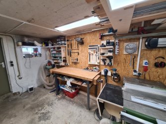

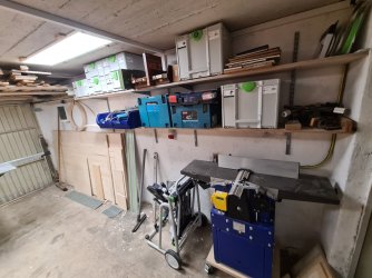

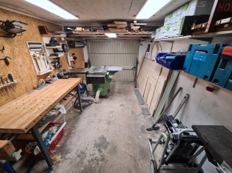

Danke für die guten Tips. Der fehlende Schiebetisch ist das einzige was mich an meiner Ulmia stört. Ansonsten finde ich sie für meine Bedürfnisse super. Habe leider nur 15m2 die aber aufgrund von Garage mit Tor und Tür bislang gut nutzbar sind. Wenn ich größere Sachen zuschneiden muss mach ich das vor der Garage mir Böcken und TS. Längere Sachen auf der Ulmia dann mach ich das Tor hoch.Hab letztens ein, zwei Bilder gemacht. Die hänge ich mal an. Ein separate Fräse würde neben den ADH kommen und bei Bedarf raus gezogen werden. Also auf Rollbrett. Hoffe ihr versteht ein bisschen den Plan.
