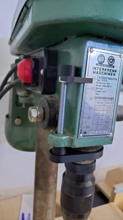

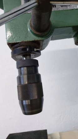

Bei meiner Tischbohrmaschine hat schon immer der Tiefenstop gefehlt. Die Klemme und die Bohrtiefenanzeige ist gedruckt. Dazu kommt noch eine 100x8mm Gewindestange + Mutter und eine M3 Schraube + Mutter. Die M8 Mutter kann man für eine einfache Bohrtiefenbegrenzung nehmen, die Mutter ist aber recht locker auf der Gewindestange..
Die Klemme ist zweigeteilt da mein Bohrfutter einen größeren Durchmesser hat wie die Klemmstelle. Eigentlich wollte ich es verkleben, aber bis jetzt hält es auch nur gesteckt.
Im zip-File sind die Freecad und STL Dateien.
