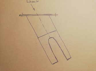

Spontane Idee wäre formschlüssige Verbindung damit sich das Holzbein abstützen kann, und evtl. von oben eine Schraube die das herausfallen verhindert und danach Montage an der Tischplatte.
Skizze zeigt nur das Stahlteil

Ich vermute, dass an den Metall-Teilen Zapfen oder "Federn" längs und quer angebracht sind und an den Holzteilen entsprechende Löcher zur Aufnahme. Die drei Teile des Holzbeins werden dann um das Metallteil herum verleimt - jedoch nicht direkt mit dem Metall.
Ehrlich gesagt stellt sich für mich bei der Konstruktion doch etwas die Sinnfrage: Diese Metall-Holz-Verbindung schaut zwar (für meinen Geschmack) ganz gut aus, man sieht sie so knapp unter der Tischplatte aber kaum bis gar nicht. Hierfür ist das doch recht viel Aufwand und erzeugt zusätzliche Schwachstellen im Material und Potenzial für Wackel-Probleme, insbesondere wenn das Holz in der Heizsaison etwas schwindet. Du könntest eine ähnliche Optik ohne die genannten Nachteile auch durch schwarz gebeiztes Holz erreichen.

....Dabei stellt sich mir die Frage, wie dort das Holz nicht sichtbar mit dem Metall verbunden wurde.....
Ich nehme mal an es ist dort eingeklebt worden.
Das kann gut halten, da die Klebefläche groß ist. Die Beine erscheinen mir auch stabil, genug. Optisch finde ich die Verbindung hübsch.
Damit die Massivholzplatte arbeiten kann, wie üblich Länglöcher in der der Stahlleiste einarbeiten.
