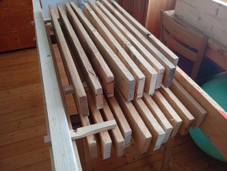

Erst mal müssen ein paar Bretter im Wohnzimmer nach getrocknet werden.

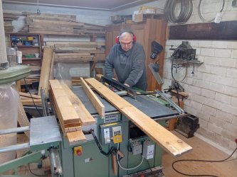

Die Bretter werden auf Maß gehobelt.

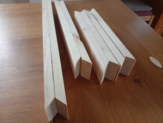

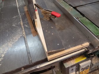

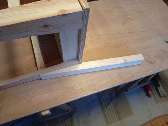

Anpassen der Sägelade für die Schrägschnitte der Tischbeine.
Beine sind gesägt.

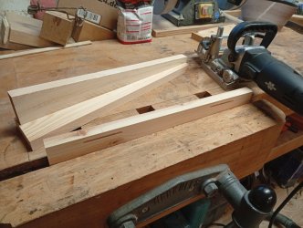

Zum leichteren Verleimen fräse ich ein paar Lamellos ein.

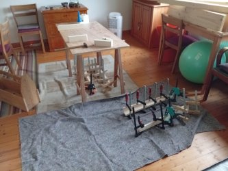

Im Wohnzimmer wird verleimt . In der Werkstatt sind 3°C.

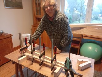

Christiane hilft, wie immer, fleißig mit.

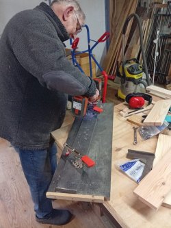

Zargen auf Gehrung gesägt.

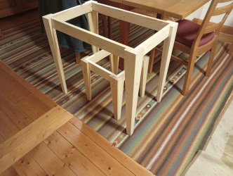

Verleimung der Untergestelle von Tisch und Stuhl.
Untergestelle fertig.

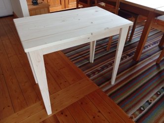

erst einmal geht es mit der Tischplatte weiter.
Meist hatte ich diese für Terrasse und Veranda aus Einzelbrettern gemacht. In diesem Fall ist eine geschlossene Platte gewünscht.
Also Bretter aushobeln, verleimen, formatieren und schleifen.
Die Platte muss natürlich mit Nutklötzen am Untergestell befestigt werden.

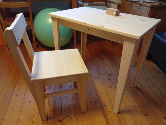

Damit ist der Tisch fertig.

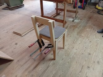

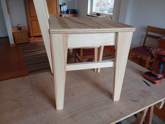

Der Hocker bekommt erstmal als Sitzfläche ein Stück Seekieferplatte.

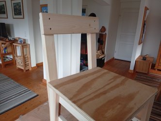

Problem ist ja nun die gewünschte Rückenlehne. Kürzlich habe ich mich von der Konstruktion einer Bank inspirieren lassen, die es in gleicher Grundbauweise mit und ohne Lehne gab. Des weiteren soll die Lehne für den Campingzweck nicht zu hoch werden, also so, wie man es z.B. von Barstühlen kennt.
Mit dem Hocker auf einer Platte legten wir im Maßstab 1:1 erstmal die Neigung und Größe der Holme fest und sägten zwei Muster.

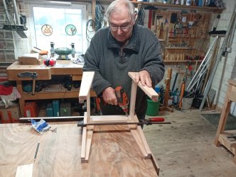

Die Holme klemmen wir an den Hocker und schrauben provisorisch eine Rückenlehne an. Durch Sitzprobe können wir den Neigungswinkel und die Lehnenhöhe optimieren.
Jetzt ließen sich die Holme leicht fertigen und montieren.
Zusätzlich bauten wir noch zwei Streben ein.

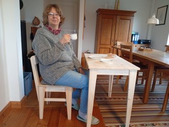

Die Sitzfläche des Stuhls wird noch aus Massivholz gearbeitet. Ansonsten ist das Projekt abgeschlossen.
Die unkonventionelle Lehnenlösung gefällt uns gut. Die Holme können etwas schmaler sein, 40, statt 50mm.
Obwohl die hinteren Beine des Stuhls nicht nach hinten ausgestellt sind, steht der Stuhl sehr sicher.
