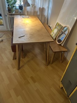

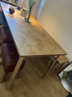

Ich habe ein Tisch und eine Sitzbank zusammengestellt und würde gerne die Platten verstärken bzw. verhindern dass sich diese über die Zeit biegen. Bilder anbei.
Ich hatte vor, jeweils zwei Flacheisen mit Längs-Bohrungen an beide Platten zu montieren ( so 160cm lang, 5mm*4/5cm), aber hab hier und da gelesen, dass Flacheisen sogar kontraproduktiv sein könnten. Vllt doch lieber jeweils 2 L-Profile oder U?
Ich habe allerdings keine Oberfräse ( und denke mein „Dremel“ mit Aufsatz würde das auch nicht durch die Multiplex schaffen (?). Wenn das L oder U-Profil nicht zu riesig ist, wäre es mir egal ob man es unterm Tisch/ der Bank sieht.
Gelesen habe ich auch, dass man auch Holz nehmen kann, aber min. 5x5cm, was mich allerdings optisch dann doch nicht sooo anspricht.
Beides wackelt kaum/nicht, mir geht es darum, dass ich mir über das Gewicht auf der Bank und dem Tisch kein Kopf machen muss
Danke schon mal für jede Hilfe

Platten:
Multiplex Birke 27mm
Tisch - 175cm*75cm
Bank - 175cm*35cm

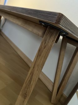

Beine aus Eiche über 5mm Stahlplatte verbunden (Einschraubmuffe + Schrauben)
Angabe VK: Beine haben als max.Tragfähig
-pro Tischbein/110kg
-pro Bankbein/130kg
Platten sollen noch 1x geschliffen und mit TopOil behandelt werden (muss noch üben, mit einer Farbrolle für Lack hab ich, bei der Probe, wohl trotzdem zuviel aufgetragen und es ist sehr hell ausgetrocknet und in minimini Rillen komplett weiß. )
