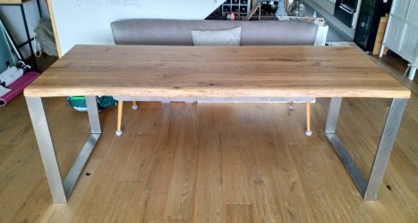

Ich wünsche einen schönen Nachmittag und melde mich scheinbar mit einer "altbekannten" und heiß diskutierten Frage an euch:
Meine Frau wollte gerne einen neuen Esstisch, hat im Internet nach ihren Vorstellungen recherchiert und ich, als braver Ehemann, habe ihre Anweisungen letzte Woche natürlich versucht bestmöglich umzusetzen.

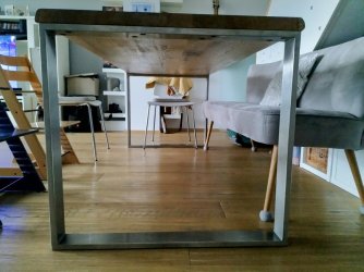

Kurz zu den Maßen: Die Tischplatte ist aus Eiche und 200x80x4 cm groß und die Kufen sind 8x2 cm. Verschraubt habe ich beidseitig mit jeweils 8 der den Kufen beigelegten Schrauben (10x20) mit Einschraubmuttern.
Das Ergebnis sieht zwar ganz ansprechend aus und es gefällt meiner Frau sehr gut, aber die Geschichte ist leider etwas "wackelig" und das natürlich in Längsrichtung.
Bin nun auf der Suche nach einer möglichen Stabilisierung und habe hier im Forum zu den verschiedensten Problemen tolle Lösungsideen entdeckt. Deshalb möchte ich euch auch in meiner Angelegenheit nach eurer fachlichen Meinung fragen.
Vielen Dank schon einmal!

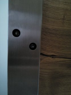

kannst Du schweißen? Da gehören oben seitliche Laschen an die Kufen, das vergrößert die Auflageflächen und wird das Wackeln vermindern.
Die Schrauben gehören in Langlöcher quer zur Faser des Holzes. Sonst reißt die Platte oder wölbt sich etc.

Die Löcher der Kufen sollte ich demnach noch weiter aufbohren oder? Die waren ja schon vorgebohrt, sind aber rund und nur etwas größer im Durchmesser als die Schrauben.
Reicht es wirklich "nur" Laschen anzuschweißen und wenn "ja", wie groß müsste ich die machen?

die Tischkufen scheinen aus Vierkantrohr geschweißt zu sein, allerdings mit ziemlich dünner Wandstärke. Ich befürchte das dies in sich schon recht stark schwingen kann. Stabile Konstruktionen, die ich gesehen habe, hatten meist 5-8mm Materialstärke.
8.402
@BraverEhemann : in deiner Zeichnung oben sind die Streben die du einsetzen willst parallel zum Fußboden und der Tischplatte. So bringen die praktisch nix, das ganze Gestell kann immer noch parallelogrammartig schwingen.
Was du brauchst sind Dreiecke.
Z.B. eine waagrechte Querstrebe innerhalb einer Beinkugel, und von der dann wieder eine Strebe die zum Mittelpunkt der Tischplatte führt. Je weiter unten die Querstrebe zwischen den Beinen angebracht ist, umso stabiler.

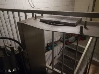

Wahnsinn Ed-o-mat, was so eine Platte anrichten kann. Dein Gestell schaut vor allem auch grundsätzlich schon weit stabiler und massiver aus als meines. Wie Little John richtig geschrieben hat, sind meine Vierkantrohre wirklich sehr dünn.
Der Hinweis von Lorenzo ist für mich logisch. Dadurch bekommen wir dann eine etwas massivere Bierzeltgarnitur von der Optik oder?
