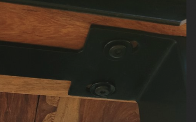

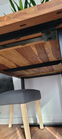

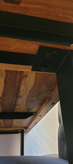

Letzte Woche wurde mein Esstisch geliefert. Er ist schön, groß und er ist schwer. Ich habe ihn in der 140 x 80 Variante.

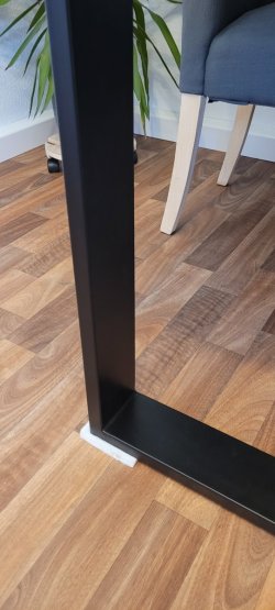

Leider ist es so, dass wenn man auf die Platte klopft oder etwas darauf abstellt, er durch die Kufenförmigen Beine Metallisch klingt.
Meine Idee war, eine Gummimatte (bspw. Fahradschlauch) oder ähnliches zwischen die Platte und den Gestellen zu kleben oder die Hohlprofile mit Bauschaum auszuschäumen.
Schaum deshalb weil er leicht ist.
Eine Tischdecke kommt nicht in Frage.
Meine Frage also: Kennt das Problem jemand und gibt es evtl. bewährte Lösungen?
Danke im voraus und Gruß
Matze

Ich möchte anmerken, dass du hier Längsholz auf Querholz hast. Beim Blech sieht man auf dem einen Bild ein Langloch, sodass das Holz arbeiten kann, d. h. quellen und schwinden. Holz arbeitet längs zur Faser (lange Tischseite) praktisch 0, quer zu Faser (kurze Stirnseite des Tisches) aber ordentlich. Wenn du jetzt da längs eine Latte aufleimst, sperrt die die Tischplatte ab. Etwas reißt oder wird krumm wie eine Banane. Handwerklich ist das natürlich total falsch, sieht man aber öfter.
WENN du jetzt irgendwas irreversibles machst und FALLS die Hersteller im Billiglohnland da Leim dazwischen haben (kannst du sicher schnell sagen durch angucken), dann wird da garantiert spätestens nach dem nächsten Winter bei dir ein Problem auftreten = Reklamation = Tisch im Container. Überleg das also gut.
Wenn's scheppert, hätte ich jetzt gesagt: Nicht draufklopfen und wenn es beim Abstellen stört, dann mit Filz o. ä. arbeiten. Das Blech wird so dünn sein, wie es geht, daher ist da eben Vibration drauf. Was hat das Rohr als Wandstärke? 1 oder 1,5mm?

Die Kufen sind mit Einstellfüßen versehen, durch dessen Öffnungen man wunderbar Schaum einfüllen könnte, nur bringt das was?

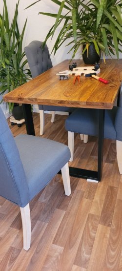

Übrigens, wenn ich den Tisch belaste wie auf dem Bild mit Palme, ist es nicht mehr ganz so Stark.
...sieh nochmal genau hin...
Die Langlöcher sind doch an der Faser des Längsholzes ausgerichtet, das mit hoher Wahrscheinlichkeit fälschlicherweise die Platte sperrt...

Die quer zum Tisch verlaufenden Hölzer haben haben ja - was man auf den ersten Bildern nicht sehen konnte, insofern nimmt @PrimaNoctis sein Lob zurück :emoji_wink: - auch Langlöcher.
Wenn es da keine Verleimung gibt und die Hölzer die Platte nicht am Schwinden und Quellen quer zur Faserrichtung hindern, wirst Du wohl Glück haben.
