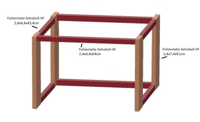

Hallo Leute,
ich bräuchte mal eure Hilfe bzgl. eines Tisches, welchen ich als Auflage für meinen Tischgeschirrspüler (20kg + 10 kg Geschirr) über meiner Waschmaschine bauen möchte.
Ich bin absoluter Anfänger bzgl. Holz/Holzarten und möchte nicht, dass mir der Tisch auseinanderkracht mit dem darauf angeschlossenen Tischgeschirrspüler.
Ich habe mal eine einfache Skizze (sorry, wenn die Balken nicht ganz gerade anliegen, soll nur der Vorstellung dienen) gemacht, wie ich mir den Tisch vorstelle. Als Tischplatte würde noch eine Spanplatte mit 19mm Dicke drauf kommen. Alles wäre verschraubt.
Bzgl. der Tischbeine habe ich leider nur max. 3,5 cm pro Seite Platz und da ich diesen Tisch bauen würde, damit der Tischgeschirrspüler nicht die Vibrationen der Waschmaschine abbekommt, sind in der Skizze die Tischbeine auch nur 2,4cm breit sind.
Denkt ihr, dass so eine Konstruktion das Gewicht des Geschirrspülers und plus vllt. nochmal 5-10kg aushalten würde? Würden Fichtenlatten als Beine das Gewicht tragen?
Ich wäre sehr dankbar, wenn Ihr mir helfen könntet.

Ich wäre da eher bei Plattenmaterial. So hat das ja nur (auch sehr eingeschränkte) Stabilität in Raum vertikaler Richtung.
3. Februar 2016
1.847
65307 Bad Schwalbach
so sehe ich das auch. Zumal das Gestell schaukeln wird, wenn du es nur verschraubst.
Ich würde entweder hinten und seitlich Platten anschrauben oder, wie oben gesagt, gleich aus Plattenmaterial bauen.
Eine sehr ähnliche Konstruktion habe ich mal für Waschmaschine (WM) und Trockner (Tr) gebaut.
Steht seit 5 Jahren stabil, obwohl ich die Zargen damals mangels Fertigkeiten nicht mal eingezapft habe.
Man schaut halt gelegentlich mal nach den diagonalen Stockschrauben und zieht die ggf. nach.

habe mal für genau den gleichen Zweck einen Tisch gebaut. Um die Waschmaschine kaum Platz... Ist ein Tisch mit Winkelbeinen geworden. Da sind die Einzelbretter ja nur rund 2cm dick. Hier im Film ein Hochtisch, der aber nahezu die Abmaße für die Waschmaschine hat. Hinten solltest du Winkelbeine nehmen und vorn nur einfache flache Beine, die Zargen rundum aber 8cm hoch, dann bekommst du auch genug Stabilität in den Tisch.

Danke für die Antworten. Alles klar. Du meinst in diese Richtung, wie auf dem Bild, also mit Spanplatten?
Danke dir für die Idee. Würde aufjedenfall eine stabiliere Verbindung ergeben mit 8cm Zargen und Winkelbeinen. Ich lasse es mir mal durch den Kopf gehen.

Ja, so ähnlich wie das gezeigte (bitte Bild entfernen und durch Link ersetzen!). Dann am besten mit Standardgrößen arbeiten, damit du keine offenen Schnittkanten hast. Also z.B. 60*69 und 60*80.
Ich weiß nicht, wie ich das Bild entfernen kann. Hab die Moderation drum gebeten. Achso, also ist es nicht ratsam, die Holzplatten auf das optimale Maß zu kürzen?
Offene Kanten sind bei Spanplatten halt immer Mist. Wenn einer zuschneiden dann schön mit wasserfestem Leim einstreichen. Oder eben alles mit Standardmaßen machen, das sollte ja auch gehen.
Entschuldigung, dass ich die letzten Tage nicht geantwortet hatte. Ich hatte überlegt, obs noch eine andere Stellmöglichkeit für den Tischgeschirrspüler in meiner kleinen Küche gibt. Passt aber alles nicht. Ok alles klar. Ich danke dir. Dann würde ich das mit wasserfestem Leim machen.
Oder eben mit Standardmaßen. Dann ergibt sich dazu aber von mir folgende Einschätzfrage. Welche Dicke von Spanplatten bräuchte ich, um die mindestens 30 Kilo an Gewicht zu halten? Ich habe nur fertige Spanplatten mit den passenden Maßen von 60x90cm mit max. 19mm Durchmesser im Baumarkt gesehen oder ein Angebot für eine Arbeitsplatte mit einer Länge von 260cmx60cm und 28mm Dicke. Diese müsste ich dann ja aber zu schneiden. Was würde denn an Dicke der Platten ausreichen? Weiß das jemand. Gibt es dazu Berechnungmöglichkeiten?
Ich würde dann in jedem Fall zusätzlich Bettwinkel benutzen, um die Platten zusätzlich zu verbinden.
8.142
19mm beschichtete Spanplatte reicht vollkommen. Ich würde unten unter die senkrechten Bretter jeweils ein Stück Fichtenleiste schrauben. Falls mal aus irgend einem Grund Wasser auf den Boden kommt gibt es dann nicht gleich Schäden.
Ich würde 4 Platten vorsehen. 2 Seiten, eine Deckplatte und hinten einen ca 20cm breiten Streifen zum Aussteifen. Dieser kann auch aus einem 16mm Regalboden zugeschnitten werden.
Alles klar. Ich danke dir. Dann werd ich es so machen.
