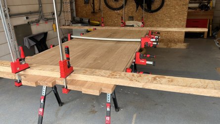

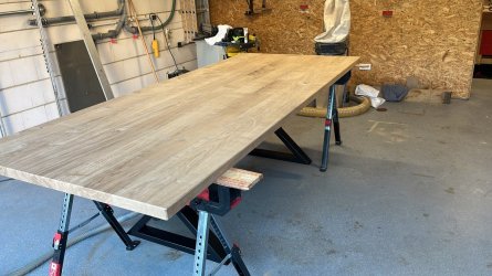

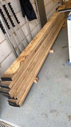

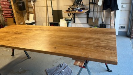

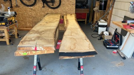

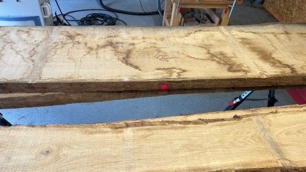

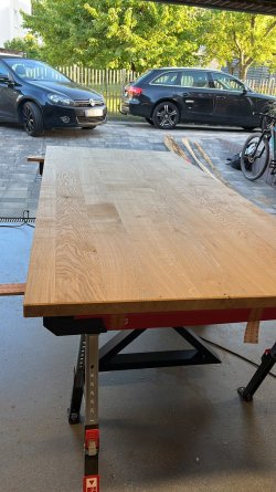

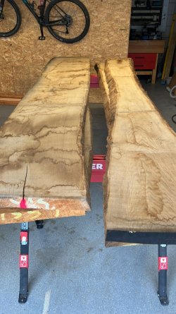

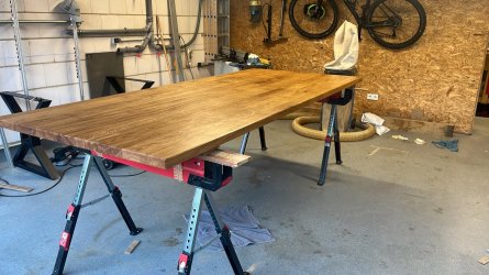

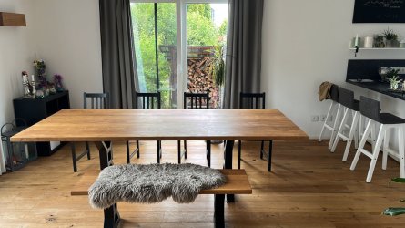

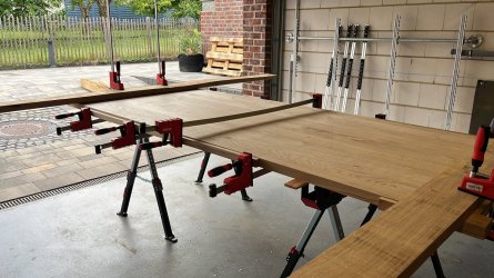

jetzt kann ich endlich auch mal ein Projekt vorstellen:
Tisch aus Eiche mit den Maßen 2600x1150x40 komplett von der Bohle mit den groben Dimensionen 3200x52 gebaut.
Vom Besäumen, zum Abrichten und Hobeln. Leimen und Ölen.
Viel Spass beim Anschauen.
Gruß Dennis

Hey Basti,
ich hab vorher Lamellos eingefräst und dann passte das schon ganz gut. Musste nur noch minimal die Übergänge schleifen. Das Verleimen war nur ein bisschen stressig. Da würde ich nächstes mal vielleicht Leim mit längerer offener Zeit nehmen.
Gruß Dennis

Das Gesamtbild der Holzmaserung finde ich sehr gelungen, zumindest nach meinem Geschmack. Nicht zu langweilig, nicht zu wild. Schön geworden.
Gruß Michael

Hey,
ja, mit TKS und Schiene, Bohle einfach auf Arbeitsböcke gelegt und dann mit Helferin

Sehr schön! Mir gefällt auch die Holzauswahl und Zusammenstellung der Bohlen sehr gut.
LG Harald

Hey,
Aaaah, jetzt wird es mir klar. Du hattest gerade eine Schiene in Verbindung mit einer TKS erwähnt. Damit meinst Du mit TKS wohl eine Tauchsäge.
Ich ging von TKS = Tischkreissäge aus :emoji_stuck_out_tongue:. Damit Bohlen zu besäumen, ist nicht unmöglich, aber ungleich aufwändiger, quasi in Richtung spaßbefreit.
Unabhängig davon: schöne Arbeit!
