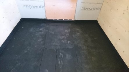

Hallo Martin03,
schöne Bilder, danke.
Mich würde der Wandaufbau in den Feuchtbereichen interessieren.
Kannst Du da kurz was dazu schreiben?
Danke.
Gruß, Andreas

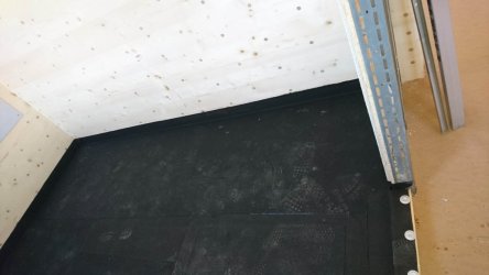

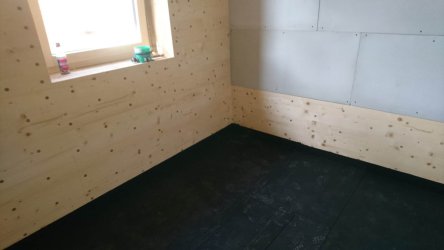

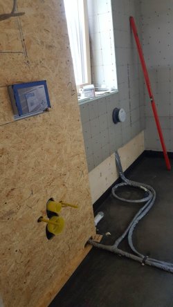

Hallo Andreas,
ja klar:
Da wo Fliesen hin gekommen sind, wurde zuerst eine 6 mm Entkopplungsplatte Flächendeckend aufgeschraubt um einen Haftgrund für die Fliesen zu haben. Anschließend wurden alle Fliesenflächen mit einer Abdichtungsmasse versiegelt (Fragt mich nicht ob ein oder 2 Komponenten). Zum Schluss nur noch Fliesen und fertig.
auf dem Boden im OG hab ich zur Sicherheit noch mal ne Flachdachabdichtung (Resitrix) aufschweisen lassen. sollte nun irgendwo etwas undicht sein im Bad OG dann kann es nicht durch die komplette konstruktion fließen. Am wahrscheinlichsten ist, dass das Wasser an den durchbrücken in der Installationswand nach unten kommt.
Wo nicht weiter erforderlich habe ich die Holzoberflächen sichtbar und wie beim Rest unbehandelt gelassen.
um lästige Staubabsätze zu vermeiden, wurde dort wo gefliest wurde immer Raumhoch gefliest. Die Decken sind in beiden Nassräumen die rohen Holzdecken, sollte das in ein paar Jahren unansehnlich sein, kann ich immer noch streichen oder was draufschrauben....
hier noch ein paar bilder dazu. DSC_1565.jpg DSC_1574.jpg DSC_1564.jpg 20190702_142436.jpg

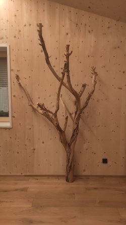

... Eines meiner Ausbauprojekte:
Dieser Fliederbaum (und zwei weitere) mussten für das Haus weichen. Mit dem Dampfstrahler entrindet und dann mit dem Stemmeisen und der Japansäge in Form gebracht ist das gute Stück nun unser Kleiderständer im Schlafzimmer.
Hätte nicht gedacht, dass nach dem entrinden noch so viele kleine schafe Dornen an dem teil sind.....
Filzgleiter unten drunter und mit 2 Schrauben an der Wand befestigt - Fertig.

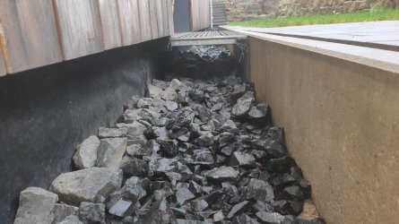

.... Einen hab ich noch....
Stichwort Fußpunkt Fassade.
Wie bekommt man es hin, barrierefrei ins Haus zu gehen (ohne Stufen) und gleichzeitig den konstruktiven Holzschutz zu wahren?
Klar, man könnte die Holzfassade einfach weuter oben enden lassen und irgend ein anderes Material / eine andere Oberfläche im Sockelbereich verwenden.
Hat uns beides gestalterisch nicht Zugesagt.
Wir haben uns daher für die Variante "Burggraben" entschieden.
Das schwarze unter dem Holz ist eine Lage "Resitrix" (Detail weiter oben), sollte die Optik jemals stören könnt man ein beschichtetes und gekantetes Blech davor Schrauben.
Der Schotter ist aus Basalt (kommt huer aus der Region) und ist sehe grob, glaube es war 32/120 oder so.....
Der Weg wird von 50cm hihen Randsteinen gehalten. Wir haben auch uber L-Steine gesprochen, uns aber dann fur die Randsteine entschieden, glaube das es aus Kosten Gründen war.
Dort wo kein Weg zum Haus oder die Terrasse ist, hab ich nach dem Randstein eine Reihe Betonplatten 50/50 verlegt, damit man an jeder Stelle halbwegs ordentlich eine Leiter stellen kann, bzw. Einfacher außen rum laufen kann. War ein Tipp vin nem befreundeten Landschaftsplaner... IMG_20231020_081117.jpg

Hallo Martin,
danke für die Bilder.
Zur Traufausbildung, unsre Nachbarn haben ebenfalls ein Holzhaus (verputzte Rahmenbauweise), ohne Keller.
Die haben ringsum auch so einen Burggraben, allerdings komplett abdeckt mit Rosten von Entwässerungsrinnen.
Wenn keine allzu große Belastung vorhanden sein wird, sind die Kantssteine ("Rabatten") toll, man kommt ohne schweres Gerät auf lfm.
Die 50er mit 8 cm Starke sind aber m.E. gerade noch unterhalb der Grenze, was man händisch versetzen kann.
Graue Betonplatten/-pflaster sind Geschmacksache.
Kenne viele Leute, für die das unannehmbar ist.
Mir gefallen sie sehr gut, finde das grau in gewisser Hinsicht "ehrlich".
Wenn man mag, kann man auch mit Formaten oder Verbänden was machen.
Drücke Dir die Daumen, daß der Main in seinen Grenzen bleibt.
