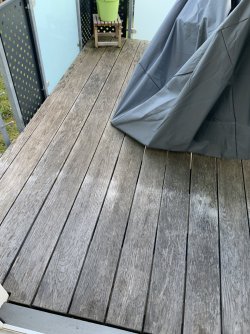

ich soll für einen Kunden , EFH 1 Stock einen Balkonbelag ersetzen. Bisher war das drauf: https://alphawing.de/. Das ist völlig durch.
Die Idee ist jetzt Thermoesche und unter die Fugen u-förmige Aluprofile zu setzen die das Wasser aufnehmen und alles in die davorliegende Regenrinne ableiten.
D ie Thermoesche ist 2 m lang , 130 x 26 mm und liegt an 5 Punkten auf und wäre mit je 5 x 2 Schrauben sichtbar verschraubt. Außerdem würde sie auf ganzer Länge auf beiden Seiten den Aluprofilen aufliegen. Höhe für das Aluprofil B x H x D 55 x 15 x 2 mm Verschraubt damit https://www.spax.com/de-de/p/terras...ar-plus-cut-spitze-edelstahl-rostfrei-a2.html
Das Blöde ist nur Thermoesche hat keine Statische Zulassung.
Was denkt Ihr ??
