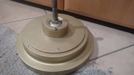

Hi,
das Ding im Anhang ist der richtige Weihnachtsbaumständer. :emoji_sunglasses: :emoji_grin:
Den hat vor Jahren mein Onkel gebaut.
Kernstück ist ein Bakelit-Kugelknauf (Handgriffe für Maschinen)
Anfangs gab es statt des Bolzens, einen Becher (war aber immer zu klein).
Der Bolzen ist 15,8mm dick, so kriegt man nach den Weihnachtstagen den Baum auch wieder ohne Plackerei runter.
Das Ding ist komplett aus Stahl, geschätzt 5Kg.
Leider auf dem Foto nicht sichtbar:
Hinten gibt es eine Flügelschraube, mit der man die Kugel spannen kann.
Das Ausrichten ist ein Kinderspiel.
Gruß Reimund
