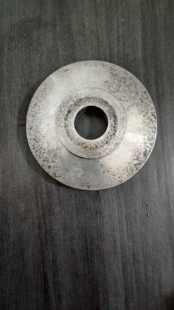

So sehen die Nutscheiben aus, die ich bei Oppold allerdings auch nicht mehr finden kann (eine klein, eine groß):

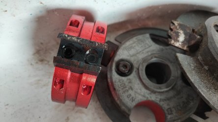

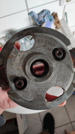

Beim Profilmesserkopf konnte ich drei Schrauben lösen, die vierte lässt sich partout nicht bewegen, ich habe schon ein Inbus und zwei Einsätze für meine Ratsche abgebrochen, da bewegt sich nix, trotz WD40 in rauhen Mengen. Gibt es da eine andere Möglichkeit? Siehe unten.

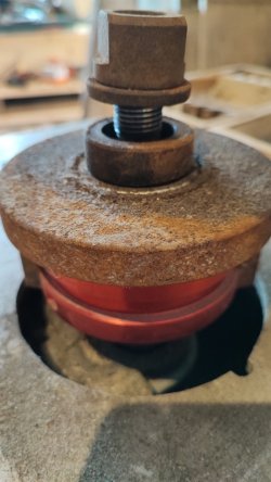

Über dem Profilmesserkopf war eine Scheibe von Guhdo montiert, die wohl als Schutz fungiert, ich habe aber trotz Google nicht herausfinden können, wofür die genau da ist. Handschutz? So sieht das Ding inklusive des Abstandhalters aus (jetzt schon nicht mehr so verrostet wie noch oben).
Die Spornmutter konnte ich erst lösen, als ich die Welle unten mit einem Schraubenzieher fixiert hatte (da ist ein Loch drin, ähnlich wie beim Sägeblattwechsel für die Metabo 1688). Ist das so richtig? Fehlt da eine Mutter? Auf dem Bild ist die Spornmutter schon lose, daruntner ist die Scheibe von Gouhde.
Ich habe keine Lust, mir die Finger abzusäbeln, daher frage ich lieber. Für die Oppold Scheiben und den "Abstandshalter" von Guhdo habe ich nichts bei Google gefunden, vielleicht auch, weil ich die korrekten Termini nicht kenne.

die Schrauben in den Fräsern können manchmal echt beängstigend Fest sein, bei mir haben die bisher alle gehalten aber einen lauten Knack gemacht als sie sich dann losgelöst haben.
Die "Scheibe" könnte ich mir vorstellen würde als Anlaufring genutzt. (Ähnlich der Kugellager bei den Fräsern der Oberfräse)
Ich kenne die für die Tischfräse aber sonst auch nur mit Kugellager.
Hmm, das wäre eine Idee. Ich gucke mir das mal an, es schien mir aber bis jetzt so, dass die Fräser nicht darüber hinaus ragen. Vielleicht wirklich "nur" ein Schutz für die Hand? Und verhindert größere Werkstücke als 40mm. Oder zum andrücken?

Das ist ja das gute bei der Tischfräse mit den Anlaufringen, diese müssen nicht den Durchmesser des Fräsers haben.
Du solltest aber mal prüfen wie/ob sich das Lager noch drehen lässt und ggf. durch ein neues ersetzen.

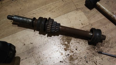

Das Lager des Ringes dreht sich prima. Habe mal die Frässpindel ausgebaut, die war gut rostig, auch das untere Kugellager lief eher nicht so. Bisschen gesäubert, bisschen geölt, passt wieder.

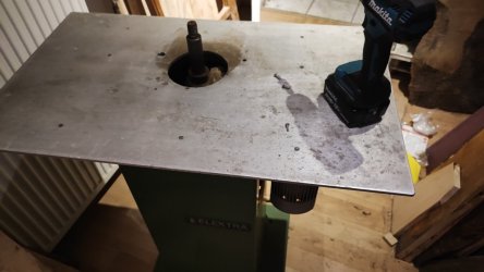

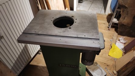

Zudem war auch der Tisch auf den Originaltisch aufgeschraubt, das erklärt, warum mein Vater gleich sagte, dass das mehr als 60cm sind... Gutes Auge. :emoji_grin: Auch die Seitenteile sind mit Alu verstärkt,der Sichtkasten über dem Motor ist silber gestrichen. Warum, frage ich mich... -_- Habe ich gemerkt, als ich geschaut habe, wo ich den Reduzierring einsetzen kann und habe mich gewundert, dass jemand die Lippe da weggefräst hat. Aber war eben nur der Tisch drüber. Geht auch, ist gleich der Reduzierring inkludiert... Möchte aber glaube ich erst einnmal die "kleine" Version.
Vorher:
Nachher:
Frässpindel vorher:
Interessant ist der Keilriemen bzw. die Scheiben. Bei den neueren Maschinen sind das so Keilrippenriemen, hier noch gezahnte Riemen. Ich überlege noch, ob ich die Kugellager komplett neu machen soll, bin aber nur darauf gekommen, dass ich das untere runterklopfen kann, bei den oberen beiden habe ich keine Ahnung... :emoji_grin: Die laufen aber auch besser.

Einen Anschlag dazu hast Du auch?
Ja, kannst du auf dem ersten Bild sehen. Da sind auch noch einmal extra Alubacken draufgeschraubt.
Interessant finde ich, dass die Maschine nur ein Loch hat hinten zur Höhenverstellung, nicht auch eins vorne wie die neueren. Ich könnte auch den Anschlag drehen, dann wäre aber die Nut im Tisch hinten. Sehr komisch designed.
