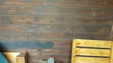

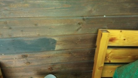

Ich habe folgendes Probelm:
die Wandverkleidung meiner rückwärtigen Terassenwand besteht aus Nut & Feder Brettern und ist langsam in die Jahre gekommen und extrem nachgedunkelt im laufe der ca. 20 Jahre die sie nu dort ihr Dasein fristet.
Das Holz ist von der Substanz her noch gut weil die Terasse überdacht ist aber auf der Süd-Westweite gelegen bekommt sie halt jede Menge Sonne ab und deshalb schaut es so aus wie auf den Bildern. Die Bretter wurden seiner Zeit mit einer offenporigen Lasur bearbeitet.
Womit kann man diese behandeln damit sie wieder ansehnlich rüberkommen? Einfach nur fett drüber lackieren will ich nicht, die Struktur sollte erhalten bleiben.
Jemand ne Idee?

zwar nicht ganz so nachhaltig wie gewünscht, aber Fichte gibt es reichlich und die vergangenen 20 Jahre
sind immernoch besser als die einwegige Nutzung als Kiste oder Palette.
Ein m² C-Profil oder Rauhspund kosten nicht viel. Drüber legen und mit Lasur mit UV Schutz bepinseln.
Schleifen ist Hollenarbeit, saut nicht ganz unbedenklich und ist mit ungewissem Resultat.

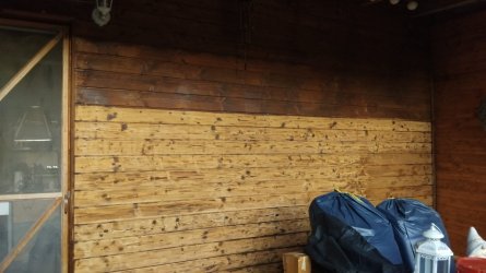

Update:
Gestern habe ich angefangen und mich mal an die Wandverkleidung getraut. Zuerst mit Spüliwasser, Schwamm, Bürste und Stahlschwamm (Akopads ohne Seife)
Eine extrem mühselige Angelegenheit und Sauerei.
Dann habe ich den Stabschleifer mit Drahtbürste genommen und direkt den Schlauch der Absaugung daneben gehalten weil es staubt wie die Hölle.
Das was auf dem Bild zu sehen ist ist das Ergebnis von 2 Stunden Arbeit. Rechts in der Ecke der Versuch mit Wasser und Spüli (noch nicht abgetrocknet)
