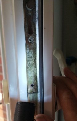

habe hier einen defekten Drehkippbeschlag und kann die Marke nicht identifizieren. Welcher Fensterbauer kennt sich da aus?
11.781
Hallo Ingo, von Maco habe ich noch Teile liegen. Gummistiefel war Macohändler und wir haben Maco verbaut.
bei Bedarf komme ich gern auf dich zurück. Hatte das Gefühl, es war ein Gestänge ausgehakt, bzw. verschoben (war eine Schraube locker). Habe es erstmal wieder zum Funktionieren überredet. Ob und wie lange das hält, schauen wir mal, ist bei einem Mieter.

Hallo Ingo,
prüf nochmal. was es war!
Und warum die Schraube locker war.
und wo war die Locker?
Ich fragte nur, was kaputt ist, da hier man das Ersatzteil wahrscheinlich günstiger bekommt als im Netz.
Und da es ein KF Fenster ist, kann es natürlich sein, das das Schraubenloch. durch Belastung ausgelutscht ist.
Kann dann noch 50 Jahre halten oder nächste Woche is das Problem wieder da.....
Was weissbuche da noch am Lager liegen hat, wird wahrscheinlich Goldwert haben.
