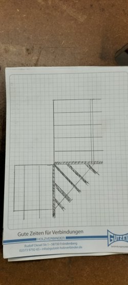

Vom Prinzip her müsstest Du das mit Gratsparren und Schiftern lösen, wie bei einem Walmdach.
Habe mal eine grobe Skizze zur Veranschaulichung gemacht:

Super gelöst......aber ergeben sich nicht andere Winkel wegen den Abständen von Wand pfette zur kopfpfette....meine ergeben sich andere Neigung an der Wand ist die Unterkante der pfette 268cm und vorne kopfpfette Unterkante 218 .....

Guten Morgen,
klar, Du musst das auf Deine Situation individuell anpassen.
Von mir ist das nur eine Prinzipskizze.
Unterschiedliche Neigungen der einzelnen Flächen ergeben sich in deinem Fall definitiv.

Schiftung so wie Tetrpack das skeziert hat.
Orthogonal zur Traufe.
Walmprofil und die Hauptdachprofile zeichnen mit einheitlichen Firsthöhen und Traufhöhen sowie die Daraufsicht.
Dann die horizontalen längen der schifter in der Daraufsicht messen und in das Walmprofil übertragen. Hochloten oder Senkelriss ergibt dann die Schifterlänge.
Da die Grate, oder hier Sparren ja nicht 45* liegen ist die schmiegen Versatz im Grund zu messen.
