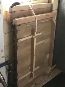

Plan … ist schwierig. Wir wissen auch kaum, was Du „kannst“ und was Du „hast“ (Werkzeug, Maschinen) . Deshalb anders …

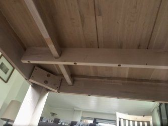

Für den Tisch solltest Du schonmal diese Beschläge kennen, s. link unten. Für stabile und abnehmbare (!) Bein-Befestigung. Diese Schräge könnte man auch aus Holz konstruieren. Dann hast Du schon fast die Grundlage für einen stabilen Tisch, einen stabilen Zargenrahmen.

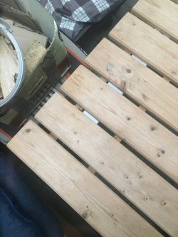

Draußen sollte da dann keine durchgehende Platte drauf, sondern einzelne Lamellen mit Lücken, damit Regenwasser gut ablaufen und das Holz schneller trocknen kann. Diese Lamellen auf einen Rahmen schrauben, der mit der Zarge verschraubt wird. Bei „besseren“ Tischen sind diese Lamellen in einen Rahmen eingenutet.

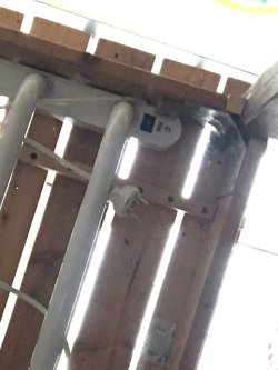

Ich hab mal zwei Fotos eines unserer einfachen Tische gemacht, da siehst Du alles: die mit den beiden Querleisten verschraubten Lamellen und die Bein-Zargen-Verbindung (das weiße denk Dir weg :emoji_wink: , das ist ein im Bad nicht mehr benötigter Handtuch-Heizer).
Mit diesen Informationen könntest Du ja mal Gartentische „untersuchen“. Dann siehst Du, ob Du das „hinbekommst“ und/oder ob Du noch weitere Fragen hast. Da kannst Du auch gleich nach der Bauweise von Steckplatten bzw Auszugsmechaniken schauen. Mit (Fotos) einer Ansatz-Platte könnte ich auch „dienen“…

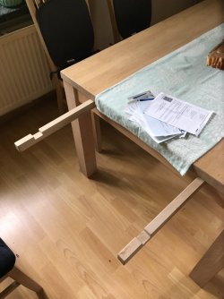

Zu den Ansatzplatten: die habe ich (übrigens: Amateur…) mit zugeschnittenem Material aus dem Baumarkt für einen gekauften Tisch für den Innenraum selbst gebaut, weil die angebotenen uns zu klein waren. Und weil sie so groß sind, je plus 70cm, habe ich denen auch abnehmbare Beine verpasst. Foto 1 zeigt eines der beiden Auszugshölzer unter dem Tisch, die parallel zur Tischoberfläche ausgezogen werden. Foto 2 zeigt eine der Ansatzplatten, links die Haken krallen sozusagen unter die Tischplatte, besonders wichtig wenn man die Zusatzplatte ohne extra Beine macht. Der Rest ist die Platte auf die richtige Höhe und die Einrastung auf die ausgezogenen Verlängerungen (Foto 3) zu bringen. Die Zargen dienen vor allem der Befestigung der Beine, halten die Platte auch gerade, sind verschraubt durch unten erweiterte Bohrungen (Arbeiten der Platte, s.o.). Und Du siehst gleich nochmal wie auch beim Tisch selbst, die diagonale Zargen-Bein-Verbindung für abnehmbare Beine, hier aus Holz.

Ins Foto vom Unterbau unseres Tisches habe ich noch mal eingezeichnet, wie die Platte arbeitet. Die beiden Querhölzer arbeiten in ihrer Längsrichtung dagegen kaum. Darum ist hier eine lockere Verbindung über aufgeweitete Löcher oder, weil nur in zwei Richtungen nötig, meist Langlöcher genannt, erforderlich. 9D4250A7-D7F7-43F4-85B7-B3DD09578AA2.jpeg
