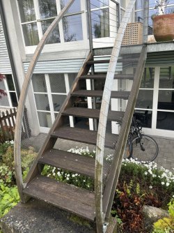

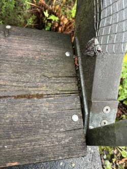

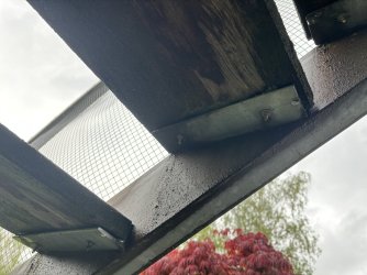

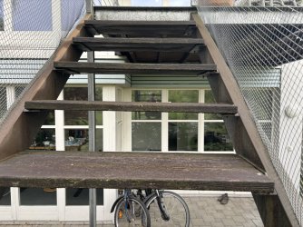

Die Treppen unseres Treppenaufgangs zum Terrassenbalkon sind nach vermutlich 23 Jahren sehr mardode. Also müssen wir sie neu machen. Anbei Bilder des aktuellen Zustands. Die Stufen sind 78cm x 27cm (Lx:emoji_sunglasses:. Meine Gedanken dazu:
p

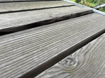

  • Die fixe Verschraubung lässt ein Arbeiten des Holzes nicht zu, was ein Reissen begünstigt --> Idee: Eine geteilte Stufe (Abstand 1cm) machen die jeweils nur in der Mitte verschraubt ist. So können beide arbeiten
  • Wenn nass sind diese Treppen unglaublich rutschig, kreuzgefährlich (was sicher auch mit Dreck, Moos, usw. zu tun hat). --> helfen geriffelte Bretter gegen das Rutschen? Ist stehendes Wasser in den Riffeln ein Problem? Hilft es die eine Seite leicht zu unterfüttern, damit Wasser besser abläuft?
  • Generell vermute ich, dass ein direktes Aufliegen auf dem Metall nicht von Vorteil ist, und man dort was unterlegen sollte. Korrekt? Falls ja, was?

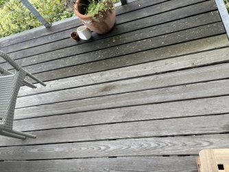

  • Idealerweise würde ich gerne etwas nehmen, was ich dann auch für die Terasse oben drüber (siehe Bilder) nehmen kann. Je nach Witterung arbeitet das eine oder andere Brett und ein Austausch der gesamten Terasse ist nicht so weit entfernt.

Metallstufen = aufwendig bzw. ich muss wen beauftragen, bin kein Metaller und ausserdem sieht es nicht schön aus wobei das ganze Ding nicht gerade hübsch ist. Die Netze sind vom Vorgänger. Die kommen ganz weg sehen grauenhaft aus. Habe den Handlauf in 2 Jahren nie genutzt.
Ich würde gerne Holz nehmen weil einfacher und schneller umsetzbar.

Zwischen Diele und Metall kommt Bautenschutzmatte/Antirutschmatte.
