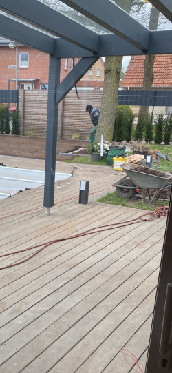

mein erster Beitrag in diesem Forum:
Nachdem ich gestern einen wertvollen Tipp hier gelesen habe, möchte ich gerne einmal einen Rat hier einholen.
Es geht um eine Terrassenüberdachung aus Holz. Im Rahmen der Vorbereitung zur Montage einer Unterflurmarkise habe ich dort einen Schraubhaken entfernt (10mm Kern-Durchmesser und ca. 60mm Länge).
Das Loch in dem Balken beabsichtige ich wie folgt zu schließen (Statik, Vermeidung, dass Feuchtigkeit einzieht und einfach fürs Gute Gewissen ). Ich habe jetzt das Loch auf 12mm aufgebohrt zur Entfernung des Gewindes.
Ich würde jetzt einen Eichen-Dübel mit einem 12mm Durchmesser mit ein wenig Leim versehen und diesen dort antreiben. Anschließen diesen passend absägen und streichen.
Spricht etwas gegen dieses Vorgehen oder habt Ihr allgemein noch andere Tipps? Bild dient zur Veranschaulichung.
Viktor

Passt. Kannst du so machen.
da möchte ich widersprechen. Sinnvoller ist es, ein Querholzplättchen einzuleimen. Bei einem Holzdübel hast du Hirnholz in der Oberfläche, das ist nicht ideal. Oder ist das Loch von unten in das Holz gebohrt? Dann wäre der Dübel akzeptabel, wenn auch nicht ideal.

das Loch ist von unten. Demnach keine direkte Beaufschlagung von Regen oder Ähnlichem.
Ich werde dann bei der eingeleimten Variante mit Leim bleiben, nachdem ich kein „No Go“ gesehen habe.
Danke,
Viktor

Ja kannst du wie gesagt so machen, Möglichkeiten wurden einige genannt, die Entscheidung liegt bei dir.
Kleine Anmerkung meinerseits, statisch hat so ein Loch in diesen Querschnitt die Relevanz eines Sandkorn in der Wüste.

Vielleicht noch eine letzte Frage. Ich hatte direkt einen Eichen-Riffelstab und einen Mahagoni-Riffelstab bestellt. Welchen der beiden würdet Ihr einsetzen?
Viktor
