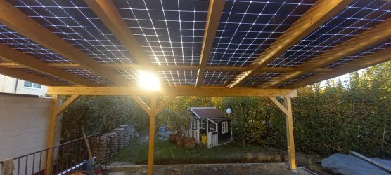

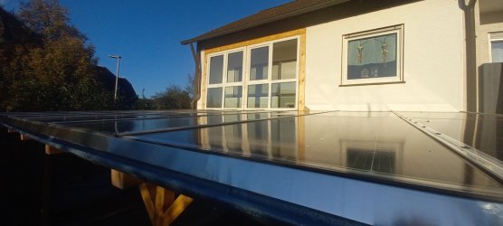

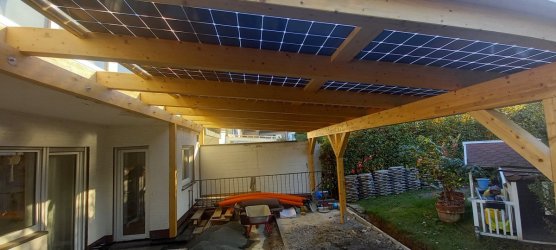

Wollte nur kurz ein Update zu meiner Überdachung geben, die mittlerweile fertiggestellt ist.
Wir haben uns am Ende für Solarmodule entschieden, mit 5% Lichtdurchlässigkeit.
Das war ein guter Kompromiss zu komplett eindecken, so kommt immer noch genügend Licht ins Wohnzimmer. Wenn Interesse da ist kann ich gerne Bilder hochladen.
