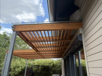

Ich hoffe die Lamellen verziehen sich nicht zu stark. Habe extra 3 Schichtplatten genommen.

Hallo Zusammen,
Da der durchaus sehr sonnige Sommer nun vorbei ist, wollte ich mal meine Erfahrungen hier nochmal mitteilen.
Zugegeben hatte ich aufgrund des Glases und den knapp darunterliegenden Lamellen schon ein bisschen Angst, dass sich diese durch die enorme Hitzeinwirkung stärker verziehen.
Das haben sie natürlich auch, aber nur bei der anhaltenden „Dürre“.
Alle Lamellen die sich verzogen haben, sind dank ein bisschen Regen jetzt wieder gerade. Oder zumindest so, dass es kaum auffällt.
Damit kann zumindest ich leben und ich hoffe, das es auch nächstes Jahr so bleibt.
Ich hoffe man kann es gut erkennen.
