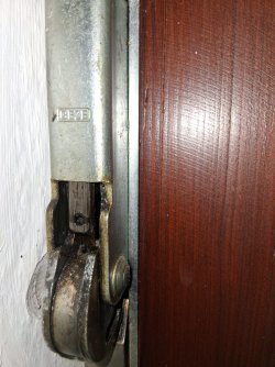

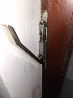

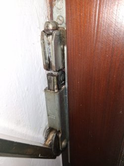

Anfrage von einem meiner Kunden.....
"Hallo Sebastian. Der Hebel für unsere Terrassentür ist defekt. Geht nicht mehr in die senkrechte. Tür senkt sich manchmal selbst ab. Können sie so einen besorgen und montieren? Gruß ********.
Ich kenn mich mit Fenstern und Türen null aus, wir machen rein Möbel/Innenausbau.
Kann man anhand der Fotos sagen was das für ein Beschlag ist?
Will es eigentlich nicht machen weil siehe oben.
Ist halt ein guter Kunde von mir.
Fotos hat er mir gemacht.
Grüße Sebastian

GEZE steht doch drauf :emoji_wink:
In der Richtung machen die glaube gar nix mehr.
Der sieht ziemlich verschmoddert aus.
Die "Arbeiten" ja unabhängig von der restlichen Mechanik.
Demontieren und mit reichlich WD ggf Bremsenreiniger mal spülen und sauber machen.
16.249
häufig ist der Exzenter verschlissen, aber einen Versuch kann man starten.
Aber es gibt auch Ersatz in neu, im WWW nach „ Beschlag Hebetür" suchen.

Das GEZE hab ich schon erkannt, aber vllt sieht man ja ob das wie bei einem Topfband ein " 110 Grad Vollaufschlag ist" so in etwa habe ich mir das vorgestellt :emoji_slight_smile:
Grüße Sebastian

kompatibel mit z.B. GU oder Hautau = Fehlanzeige.
Wenn GEZE dann GEZE.
Zerlegen und reinigen bringt nicht wirklich was, fällt noch eher allein zurück.
Ein neuer Hebe-Beschlag ist nicht günstig aber günstiger wie eine neue Tür und bestenfalls im nächsten Jahr
dann doch noch ne neue Tür verkaufen. (2 x was verdient:emoji_innocent:)

Sieht aus wie der GEZE Huba Contrafix H29, hat nur oben eine Befestigung mehr - kann eine ältere Version davon sein.
Mit 200+ Euro bist du dabei, ich würde eher über eine neue Tür nachdenken. Bastel eine Verriegelung an den Hebel, dass er nicht mehr von selbst hochklappen kann. Ist günstiger, die Tür hat wohl ihr EOL erreicht.
