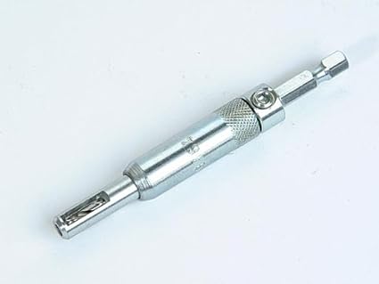

wie befestige ich eine Teleskopschiene für Schubladen an der Schublade richtig? Den Part, der an der Innenwand des Korpus' liegt, habe ich mit einem 5mm Zentrierbohrer und 6,3 mm Euroschrauben befestigt. Wie aber gehe ich auf der Seite der Schublade selbst vor? Die Befestigungslöcher haben einen Durchmesser von 4,5 mm. Nutze ich hier auch einen Zentrierbohrer z.B. mit 3 mm Bohrer und Euroschrauben?
