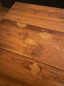

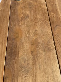

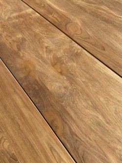

Liebe Holzfreunde,
ich habe mir einen Teaktisch aus recycelten Teakholz gekauft und diesen mit neutralem Teaköl geölt. Bereits beim Ölen waren Flecken auf der Oberfläche sichtbar. Nach dem Trocknen waren die Flecken leider auch noch da? Woran könnte das liegen? Liegt es am recycelten Holz? Kann ich etwas gegen die Flecken tun?
Freue mich über eure Rückmeldungen.

Hallo Kaline,
das sieht nach ins Holz geriebener Spachtelmasse aus. Da hat jemand Löcher verschlossen und dabei die Spachtelmasse auch in die Poren des umliegenden Holzes geschmiert. Da wird jetzt nur sehr gründliches Schleifen und eventuelles Ausbürsten helfen.

Vielen Dank für die schnelle Antwort, yoghurt. Wird das bei recycelten Teak in der Herstellung so gemacht? Oder meinst du eher das der Händler da etwas ausgebessert hat?
11.344
gründliches Schleifen meint, dass Du die komplette Oberflächenbehandlung bis aufs rohe Holz abschleifen müsstest. Wenn man dann das Holz mal etwas mit einem Nassen Lappen wischt, sieht man, wo noch Reste der Spachtelmasse sind. Da die Spachtelmasse in den Poren des Holzes ist, könnte man mit eine Messingbürste versuchen das Zeug die wieder heruaszukriegen.
Die andere Ebene ist, dass das ein offensichtlich neuer Tisch ist, dass es einen Händler gibt und eine Pflegeanleitung und eventuell ein Umtauschsrecht?

Dank dir. Da es ein neuer Tisch ist, hatte ich den Händler schon nach den entstandenen Flecken befragt. Der sagte mir, dass es bei recycelten Teak vorkommen kann. Ob dem so ist, werde ich dann wohl beim Hersteller erfragen müssen. Es wäre schon ärgerlich, wenn ich jetzt den gesamten Tisch abschleifen müsste.
