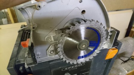

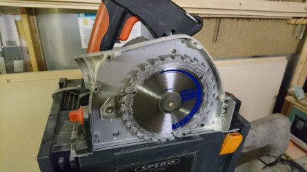

Dann ist das eine Fehlkonstruktion oder ein Produktionsfehler. Der Keil sollte federnd gelagert sein und in den Schnitt eintauchen, sobald Platz ist.
So, Ich habe mir das vorhin nochmal angeschaut, weil es einfach schon zu lange her ist und Ich mich nicht mehr daran erinnern konnte.
Die Säge ist weder eine Fehlkonstruktion noch ein Produktionsfehler, es ist wie Du sagst - der Spaltkeil taucht mit ab.
Ich habe ihn damals ausgebaut, weil Ich ihn als störend empfand und deswegen bleibt er auch draußen.

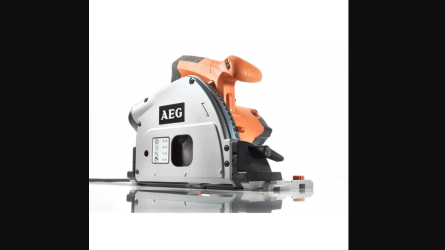

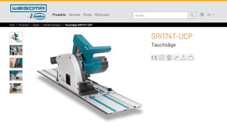

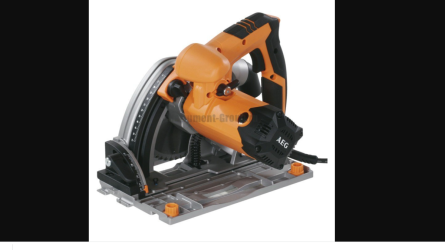

12.553
Ich habe eine AEG Tauchsäge, welche mit der Wegoma stark verwandt ist und diese hat einen federnden Spaltkeil.
Ich hab mir die AEG mal angeschaut und finde bis auf die Schnitttiefenskala und die Exzenterstellrädchen der Schienenführung keine Gemeinsamkeiten zur Wegoma / Spero. Meines Erachtens eine komplett andere Säge.
