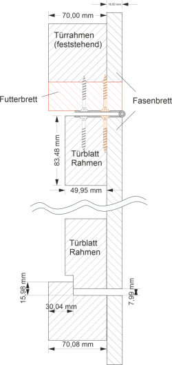

Hallo Zusammen,
ich erneuere gerade eine Holzwand, die einen Abstellraum zu einer RAumseite hin nach außen abschließt. Teil der Wand ist eine Zugangstür.
Bisher ging die Tür nach innen auf, nun soll die Tür nach außen auf gehen.
Die Wand besteht aus 18,5mm starken Fasenbrettern, die auf 70mm Kanthölzer geschraubt werden.
Das Problem, dass ich habe ist, dass die Scharniere, die ich im Internet und in umliegenden Baumärkten finden konnte, die ersten Schraubenlöcher ziemlich genau so positioniert haben, dass die Schrauben genau zwischen dem Kantholz und dem Fasenbrett liegen. Siehe die orange markierten Schrauben in der Skizze unten. Nachkommastellen in der Bemassung nicht ernst nehmen, die Software taugt nix.
Das wird nicht so gut funktionieren, oder?
Gibt es für diesen Fall ein verdecktes Scharnier oder etwas anderes, was besser funktioniert? Ein außen aufgeschraubtes Band möchte ich vermeiden.

@IngoS, danke für deine rasche Antwort!
Meinst Du so (rotes Element)? Dann müßte ich für die vordere Schraube noch eine mit ~30mm Länge nehmen, richtig?
Und das Futterbrett müßte ich mehrfach mit dem Kantholz verschrauben.
Werner
11.439
habe noch mal die Maße verglichen. Das Futterbrett müsste dann ca. 30 x 90mm sein. Ansonsten so, wie du es eingezeichnet hast. Ja, mit ein paar Schrauben am Rahmen festschrauben.

@IngoS, dann vielleicht noch eine zweite Frage zur Schloßseite der Tür:
Ich wollte als Anschlag für die Tür entweder eine Leiste aufsetzen auf das Kantholz auf der Schloßseite oder eine entsprechenden Stufe einfräsen.
Siehe Bild.
Ist das sinnvoll oder was wäre Dein Vorschlag für einen Türanschlag?
Ich wollte ein Spaltmaß zwischen Futter und Türblatt auf der Schloßseite von 8mm vorsehen. Ist das zu eng/zu weit, unter der Berücksichtigung der Wandlänge von 2,3m und Türbreite von 85cm, im Hinblick auf temp. und feuchtebedingte Ausdehnung (Außentür) usw.? Es geht um einen Abstellraum hangseitig unter einer Garage, wird nicht so oft begangen.
Vielen Dank und viele Grüße
Werner
