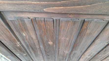

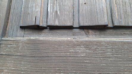

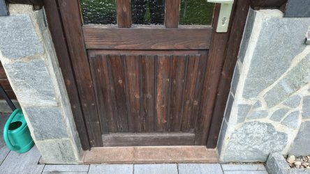

Aktuell sieht die Geschichte so aus:
Hier die obere Seite
und hier von unten

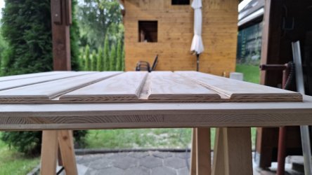

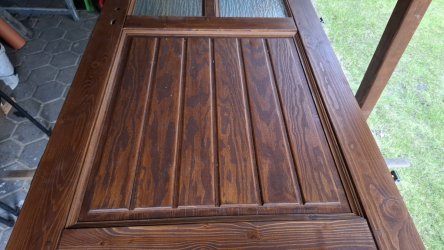

Ich habe so eine Füllung schon einmal an einer neuen Nebeneingangstür an einer anderen Hütte gewechselt weil mit die originale Füllung zu dünn und fragil gewesen ist.
Hier habe ich eine 19mm Tischlerplatte als Mittellage genommen und als Außen- und Innenlage vollflächig eine 12mm Kieferfurnierplatte aufgeleimt. In diese habe ich dann mit einem Profilfräser Nuten gefräst, so dass es nach einzelnen Brettern aussieht. Diese Türen sind allerdings voll überdacht und bekommen keinen Regen sondern nur die Tiefstehende Abendsonne ab.
So sah die Sache dann damals aus:
und hier von unten
