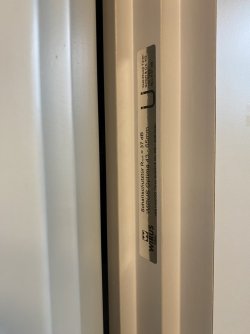

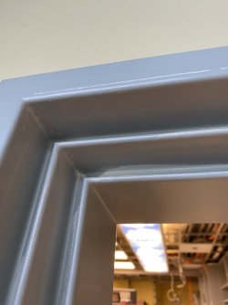

Bei einem Laden den wir gebaut haben, fehlt seit 15 Jahren die Dichtung der Schallschutztür ins Büro.
Das ist eine Stahlzarge mit Doppelfalz.
Jetzt soll ich da ne Dichtung reinbauen, aber ich weiß einfach nicht was da rein soll.
Fotos sind angehängt, den Türenhersteller gibt es laut Google nicht mehr sonst hätte ich da gefragt.

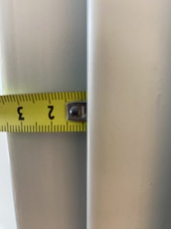

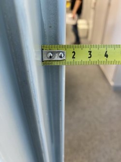

Nut ist 10mm Breit und 10mm Tief
Gruß Sebastian

Das ist nicht ganz so einfach. Wenn der Anpressdruck nicht passt, bekommst du so eine doppelt gedichtete Tür nicht zu. Und in 10x10 passen recht viele Arten.
Selbst wenn du nur ein 100mm Muster einsteckst, lässt sich der Druck gegenüber der Vollausrüstung kaum beurteilen..
Da hilft vermutlich nur probieren. Stahlzargendichtungen von Schallschutztüren habe ich noch da, kann dir gerne 10m zukommen lassen - dann hast du schon einen Versuch.
