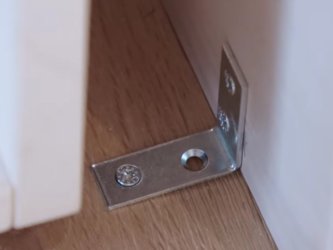

Aber bei Minute 33:13 hat's mich geschüttelt. Wenn ich einen Winkel so schief angeschraubt hätte, hätte mein Vadder mir die Ohren langgezogen. Oder ist das ein geheimer Profitrick, den ich nicht kenne?
(Moderatoren: Darf man so n Videoscreenshot hier einstellen? Sonst lösch ich ihn wieder)
Wo soll die Platte denn deiner Meinung nach hin? Winkel sind eh nur funktional und nie hübsch. Die Funktion ist gegeben und sichtbar ist der nachher nicht

Naja, gehört für mich einfach zu einer Art Grundsorgfalt, dass ein Winkel auf beiden Seiten flach aufliegt. Bin ja aber auch nur Amateur. Fachlich konstruktionstheoretisch begründen kann ich es nicht (irgendwas mit Spannungsverteilung auf Schrauben vielleicht). Daher ja auch meine Frage, ob es evtl ein besonderer Kniff ist.
Nee n besonderer Kniff ist das nicht. Ich denke eher das war der schlechten Zugänglichkeit und vielleicht dem Boden geschuldet.

ich kenne das schon so, dass man solche Winkel auf Spannung verbaut.
