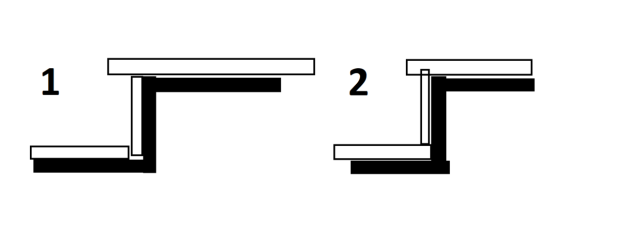

ich möchte die Stuffen in meiner Treppe austauschen. Kennt jemand einen Treppenbauer in der Gegend von Düsseldorf empfehlen?
Eine andere Frage: kann man Stuffenherstellung von Montage trennen? Oder macht da kein Schreiner mit? Ich glaube, ich traue mir selber zu die Stufen mit der existierenden Stahlkonstruktion zu verschrauben :emoji_slight_smile:
Danke für Euren Input :emoji_slight_smile:

Hallo Dominik,
wenn du dir auch zutraust die Stufen selbst auszumessen, gibt es auch die Möglichkeit die Stufen online zu bestellen.
21.115
beim Austausch ist das doch recht einfach. Es gibt ja bestehende Stufen, die als Muster dienen können.
Nur das Thema Setzstufen und Stahlkonstruktion sollte man noch zusätzlich beachten.

im Moment habe ich eine 35mm Fuge an beiden Seiten und sie soll ganz weg. Aber klar, ich kann die Linien entlang der Kanten bis zur Wand verlängern und so fertige Maaße bekommen.
Wie sollen die Setzstuffen eingebauet werden: Variante 1 oder 2 (Nut von Unten in der Stuffe) oder egal?
21.115
würde weder 1 noch 2 machen.
Bei Betonstufen sind normal beidseitig Nuten, in denen die Setzstufe sitzt. Würde hier ja auch mgl sein.
Könnte aber verstehen, wenn man von der Untersicht eine glatte Optik haben will. Dann würde ich die Setzstufe mit der Stufe von hinten verschrauben.
