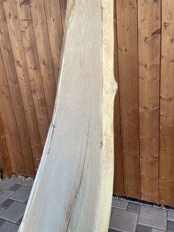

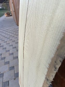

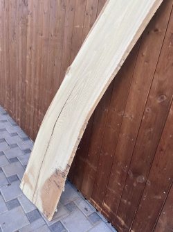

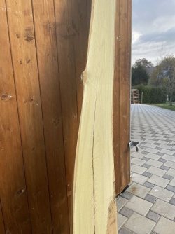

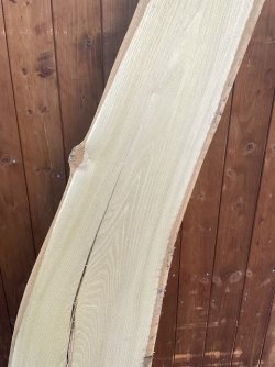

Mitglied 132096
Schon mal über Robinie nachgedacht? Mir ist bekannt, dass Robinie nicht unbedingt als schönes Möbelholz betrachtet wird. Ich im Sommer ein wenig damit experimentiert, weil unsere Tochter einen Kleiderständer wollte.
Also ein Brett durch die Hobelmaschine gejagt und es kam ein in der Sonne glänzendes und schillerndes Teil heraus. Je nachdem wie man es in die Sonne gehalten hat war es mal gelblich, teilweise hat es schon neongelb geleuchtet. Na ja, sie hat sich dann doch für Eiche entschieden. Wenn du willst mach ich dir ein Bild davon. Das Muster liegt noch immer in meiner Werkstatt.
Mitglied 132096
Leider sieht man die Spiegelung und den Glanz nicht so optimal auf den Bildern. Allerdings man erahnen wie sich die Farbe ändert, je nach Lichteinfall. Ich hab das Brett nur gehobelt (und das auch noch gegen die Faser) und nicht geschliffen. Wenn es feingeschliffen ist schillert es in unterschiedlichen Farbschattierungen, wenn man es in der Sonne bewegt.
Besonders deutlich kommt der Effekt bei dem mittleren und vorletzten Bild heraus. Wenn es mit Hartwachsöl behandelt ist wird die Maserung sehr schön angefeuert, allerdings hab ich da kein Muster davon.

Mitglied 132096
Das grün verschwindet schnell wieder bei der Robinie.
Stimmt. Als wir die Robinie frisch eingeschnitten haben war das Holz richtig grün, vergleichbar mit einer Birnenschale, der Splint war gelb. Das Holz liegt jetzt schon 2 Jahre in meiner Scheune und hat eine Restfeuchte von 13 bis 14%. Der frische Grünton, wie beim Einschnitt, ist nicht mehr vorhanden. Allerdings wird das Holz nach der Bearbeitung und dem Finish eher gelblich. So wie unter UV nachgedunkelte Birke. Allerdings ist der Glanz und dem Schimmern nach dem Hobeln etwas, was ich so nur bei Robinie gesehen habe. Leider kommt das aus den Fotos nicht richtig zur Geltung.
Was ich damit mache weiß ich noch nicht. Irgend etwas fällt mir schon ein.

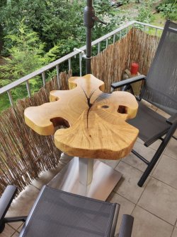

Microberlinia
26. Juni 2022
109
Halle Saale
Robinie ist tatsächlich ein wunderschönes Holz. Habe mein Balkontischchen dieses Jahr draus gemacht. Was ganz simples, aber mir gefällt's.
Evtl. muss ich mir mal ein Probebrett in Robinie anfertigen, günstiger als Jatobà wäre es allemal. Bekomme es aktuell zu 2800€ den Kubikmeter, was ein sehr gutes Angebot ist.
