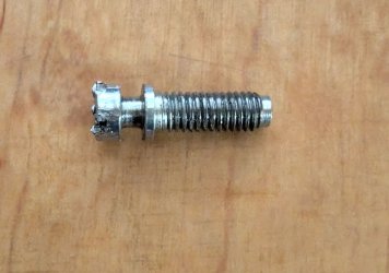

ich habe hier eine Falttürenschrank von Hülsta der in ein anders Zimmer muss.
Leider ist beim oberen Beschlag einer Falttüre (der Teil der oben auf einer Schiene läuft) eine Schraube so ausgenobbelt, dass ich sie nicht mehr drehen konnte und den ganzen Beschlag von der Tür abmachen musste.
Die Schraube dient der Höheneinstellung der Tür.
Weiss jemand, wo man da Ersatz herbekommt? Hülsta kann ich leider nicht mehr fragen ;(
Auf dem Bild die Schraube die von unten in das Teil reingeht.

Das ist sicher kein Normteil, insofern wirst du lange suchen müssen.
Feil doch in eine normale Rundkopfschraube eine Rille an der Bohrmaschine rein und setze einen Seegerring. Bei einer M8 Schraube nimmst du einen A6 Seegerring, als Beilage noch eine Unterlegscheibe, dann verkantet sich nichts.

Das hatte ich mit Google Lens auch schon gefunden. Leider keine Angaben zur Grösse etc.

Bisschen Fett und Knipex Cobra.... fertig. Hält und ich denke nicht, dass ich an die Schraube nochmal ran muss.
