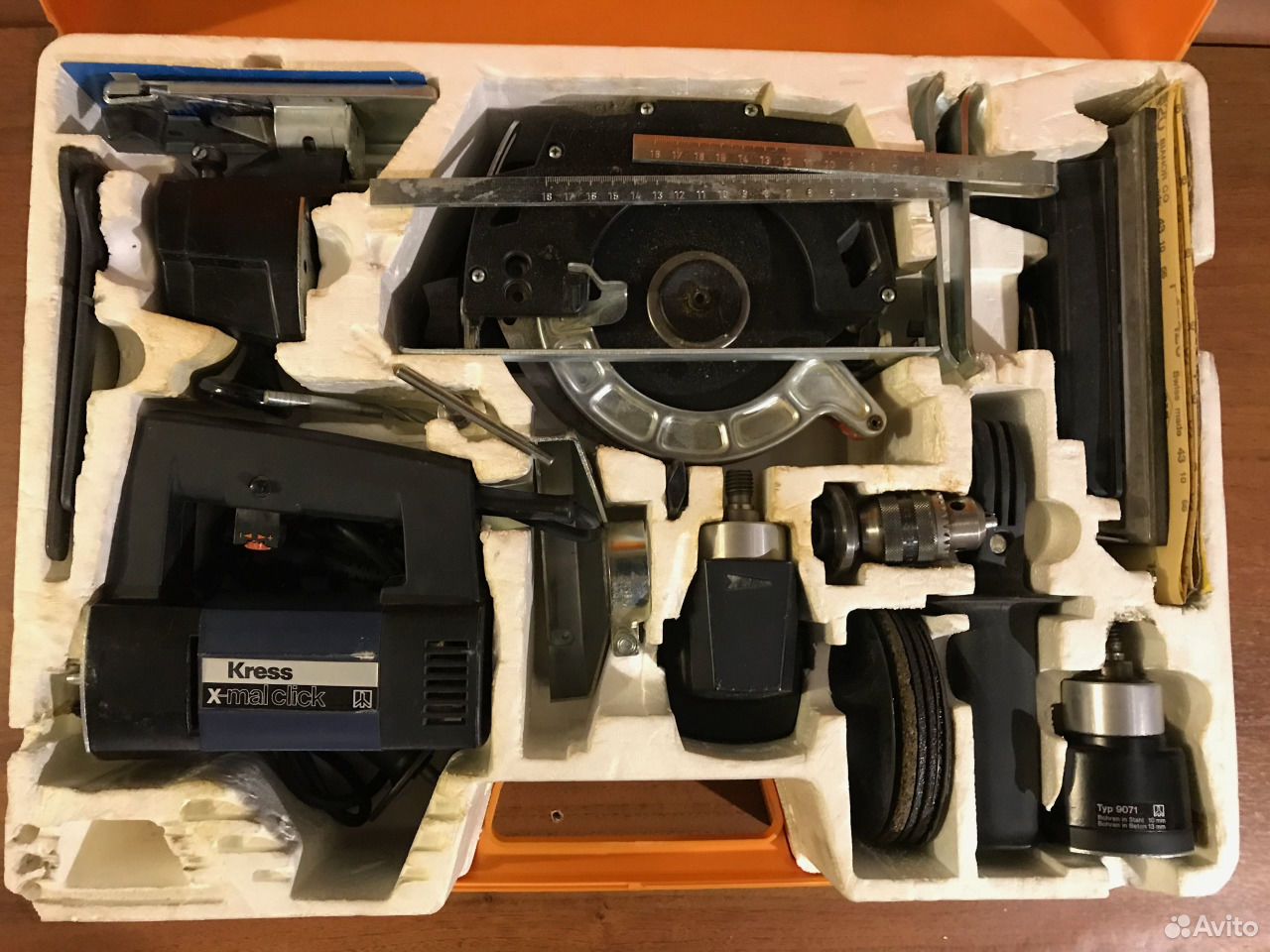

Das ist so was hier:
https://86.img.avito.st/image/1/k7KUf7axP1uiyL1Wvg3i-DzcP18o3jVZ
Man hat einen Antriebsmotor und kann die einzelnen Vorsatzgeräte mit einem Bajonettanschluß anklicken.
Ziemlich stabile Sache, wenn auch die Stichsäge nicht so gut ausgewogen ist und keinen Pendelhub hat.
Die anderen Anbauteile sind aber von Mastergeräten im Handling nicht zu unterscheiden.
Handkreissäge vergleichbar mit der ganz kleinen ELU damals.
Der Winkelbohrmaschinenvorsatz ist mega. Damit kommt man wirklich in die Ecken.
Alles schwerer Aluguß mit fetten Lagern drin.
Nicht so'n Festool Plastik-Tüddelskram
