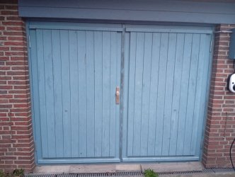

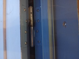

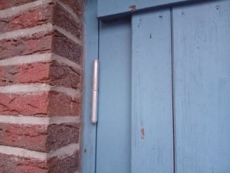

baust du denn so ungenau, dass du an den Bändern groß was einstellen musst. Mein selbst gebautes Garagentor, auch stumpf einschlagend, steht auch nach 12 Jahren ohne was einzustellen einwandfrei, trotz nur je zwei Bändern pro Flügel.

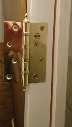

Ich verwende bei stumpfen Türen solche 100mm kugelgelagerten Bänder, die geben wenn Ich mich recht erinnere 4mm Luft wenn man sie flächenbündig einlässt. Die selbe Luft auf der Schloßseite und es sollte keine Probleme geben, es sei die Tür zieht Feuchtigkeit und quillt auf, daher mit Wetterschutzfarbe oder Lasur für maßhaltige Bauteile behandeln.

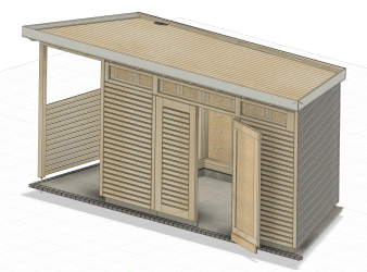

Ja, normal ist eine gefälzte Tür einfacher zu handhaben, aber mit meinem Wandaufbau "Parallelogrammleisten vor OSB-Rahmenkostruktion" (Designwunsch der Regierung), kommt die Tür dann ja noch mal knapp 15 mm weiter raus. Zudem im Rahmen "versteckt", muss ich mir auch weniger Gedanken zu Regen machen der oben hinter den Falz kommen könnte. Oder eine extra Leiste anbringen.

der Aufbau ist mir nicht ganz klar, aber in die offene Fuge Flügel -Blendrahmen dringt auch Regenwasser ein.
Element so setzen, dass eine der Parallelogrammleisten als Wetterschenkel darüber verläuft, ist doch dann am Thema.
