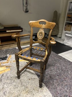

Hallo liebe Woodworker,
ich arbeite derzeit einen massiven Eichen-Esstisch und 6 zugehörige Stühle auf. Ich suche hierfür ein natürliches Finish, welches starke Belastungen lange Zeit aushält und nicht, wie Wachs zu viel Schmutz "anzieht". Da ich Allergiker bin, suche ich etwas möglichst naturnahes mit trotzdem hohem Schutz...
Hierfür ist mir bereits Hesse GS170 aufgefallen, welches jedoch entweder mit der Farbsprühpistole oder Glattwalze aufgetragen werden müsste. Das jedoch klappt nicht, da ich keine Farbsprühpistole besitze und mit der Glattwalze die Rundungen und Verzierungen der Möbel nicht gut genug erreicht werden können.
Vielen Dank für Eure Hilfe und Erfahrungen :emoji_slight_smile:
Lieben Gruß Julian

Adler Legnopur.
Bekommst mWn sogar die Freigabe für Kindergarten/Spielzeug.
https://www.adler-lacke.com/at/prod...e-lm-farblos/aduro-legnopur-g10-4-kg~p1078588
Kann bei starker Beanspruchung der Idee nach 'Natürlichkeit' nicht viel abgewinnen. Wenn sich das Zeugs im Essen löst, hörts auf.

Das Wachsharz GS170 ist eine sehr interessante Oberfläche. Für Prüfungsstücke zu empfehlen. 2 facher Auftrag = fertige Oberfläche in 15 min mgl. ( eigene Erfahrung). Aber für Stühle und Tisch würde ich es nicht einsetzen. Ist auf Dauer nicht abriebfest.
4.149
Heidelberger NATUR HARTWACHS 811-0001 - lässt sich einfach mit Pinsel auftragen kein nachwischen etc.
2 x Auftragen gibt zumindest bei Tischen eine gute und haltbare Oberfläche
Livos Kunos Ölsiegel ist auch gut aber etwas aufwendiger zum Verarbeiten

ich bin auch Fraktion Hartwachs, benutze selber immer den von Osmo. Da klebt nichts, das schützt ziemlich gut und man behält die tolle Holzhaptik.

Edit: habe jetzt erst genau die Bilder angeschaut. Schleifen und Lackieren würde ich dann wohl doch nicht :emoji_grin:

Da waere ich auch fuer lackieren! Weil den gezeigten Stuhl so zu schleifen, das er "oelbar" ist wuerde ich mir nicht antun wollen.
Und "nicht fertig geschliffen" wird es eine optische Katastrophe.

Ich habe sehr gute Erfahrungen mit Auro gemacht. 2in1 Ölwachs Pur Solid und dann noch ein finish mit dem Hartwachs von Auro ganz dünn drüberpoliert. Hab so meine Eichentreppenstufen behandelt und benutze es inzwischen für alles mögliche. Erfüllt selbstverständlich auch die EN71 Kinderspielzeug.
Das PurSolid ist,so weit ich weiß, auch bei einer Holztreppe im IKEA Saarbrücken zum Einsatz gekommen. Und da hast Du mit Sicherheit andere Beanspruchungen.
Edit:
Bei näherer Betrachtung der Photos waere ich sogar fuer eine farbige, deckende Lackierung.

Bei den Stühlen würde ich Schellack nehmen. Lässt sich später wieder gut auffrischen. Allerdings nehme ich bei fast allem Schellack entweder Poliert oder gestrichen. Aber was versteht man hier unter "starke Belastungen" . Schellack wäre da halt pflegeintensiver als zb Wasserlack. Allerdings wenn der Wasserlack oder anderer Lack nix mehr ist musste alles mechanisch oder chemisch runter holen um neu beschichten zu können, bei Schellack halt nicht unbedingt.
Ansonsten kenne ich auch nichts was Natürlich ist wie zb Schellack oder Bienenwachs und abriebfest ist.
