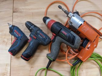

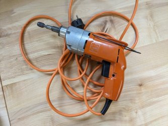

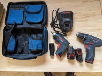

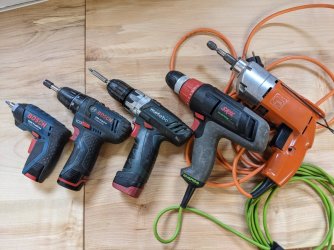

Heute kamen gleich mehrere Pakete an. Hier mal als Größenvergleich:
PXL_20240531_131440087.jpg PXL_20240531_131445286.jpg PXL_20240531_131449102.jpg PXL_20240531_131501027.jpg PXL_20240531_131631329.jpg
Den Fein hab ich mir größer vorgestellt. Ich war sehr angenehm überrascht, auch über das Gewicht. Der ist ja ganz zweifellos sehr robust gebaut und schon bisschen älter. Mein Metabo Schrauber ist tatsächlich auch nicht groß, die Boschs sind einfach sehr klein. Vor allem der kleinste, der ist winzig, selbst für meine nicht besonders großen Hände ist der kleine Finger da eigentlich überflüssig. Der Skil liegt ziemlich genau so in der Hand wie mein Metabo, den ich in der Hinsicht sehr angenehm finde. Die meisten 18V Schrauber finde ich tendenziell etwas groß.
Ich werde testen und berichten.
Danke an alle die was auf den Weg geschickt haben!
8.912
Ich hab mal ein bisschen getestet.
Der Fein fühlt sich schon mal echt toll an. Die Verarbeitungsqualität ist über jeden Zweifel erhaben. Für die Ewigkeit gebaut. Die Maschine läuft auch ziemlich leise und die mechanische Kupplung ist erst ungewohnt, funktioniert aber ebenso gut. Erst bei Druck läuft der vorderste Teil mit. Was ich nicht einschätzen kann: Es muss ja da eine Art Verzahnung, die per Feder auseinander gehalten wird, geben. Kann man diese Kupplung verwenden um das Problem des Nachlaufens vom Motor zu umgehen, oder vernudelt man damit recht schnell die Verzahnung? @IngoS oder @Martin Graf? Wie setzt ihr die ein? Du hast ja noch den Tiefenanschlag Ingo. Der funktioniert dann ja über die Entkupplung, und damit auch mit einem Moment in dem diese entkuppelt. Ich geh also von einer sehr robusten Mechanik aus die das auch dauerhaft mitmacht.
Man kann sehr feinfühlig auch bei niedriger Drehzahl die Schraubenköpfe bündig einschrauben, das kostet aber im Vergleich zu einem Akkuschrauber, bei dem man bis zum Ende schnell drehen kann und dann einfach den Knopf loslässt, Zeit. Aber insgesamt ein tolles Gerät, das ich mir durchaus vorstellen kann dauerhaft zu benutzen.

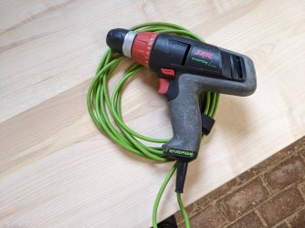

Der Skil ist, wie @pedder schon angedeutet hat, ne ganze Stufe drunter anzusiedeln. Lauter, weniger wertig, weniger feinfühlig in der Dosierung. Im Prinzip einfach ne kleinere Bohrmaschine.
Zu Makita und auch Parkside hab ich Videos gesehen, leider laufen beide Maschinen eben auch nach, da scheint der Protoll/Festool das einzige Gerät zu sein dass in der Hinsicht wie die Akkuschrauber funktionieren. Sehr schade. Den Parkside hat ich nach nem Tipp von @Johannes schon ins Auge gefasst. Der hat eine interessante Schnellkupplung des Bohrfutters. Man kann in dem Achsstummel der drunter liegt auch einen Bit eingesetzt lassen. Damit wäre der Wechsel von Bohren auf Schrauben wirklich nur ein Handgriff, und würde wirklich ein Gerät ersetzen. Auf der Verpackung steht auch Spindle Lock, und ich habe gehofft es würde bedeuten, dass er nicht nachdreht, ist aber leider nur eine Verriegelung wenn man das Bohrfutter auf- und zuzieht.
Also Resümee bisher. Der Fein ist noch im Rennen, Skil, Makita, Parkside sind raus. Und den Quadrill hätte ich gerne mal in der Hand um entscheiden zu können ob der den üblichen Aufpreis gegenüber der Fein wert ist.
Arbeiten wie die Schubladen der Werkbank würde ich mit meiner jetzigen Ausstattung so machen: Der Metabo (für den mir Johannes noch einen weiteren, bei ihm ungenutzt vorhandenen Akku schicken wird) bekäme den Senker, der blaue Bosch mit Bohrfutter den Bohrer, und der Mini-Bosch den Schrauberbit (fürs Senken dreht der Mini-Bosch nicht schnell genug)

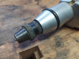

Das ist eigentlich keine Verzahnung, würde das eher als Nocken bezeichnen, einfach mal reinschauen, sitzt an dem eingekringelten. PXL_20240531_131445286.jpg
das ist ja gerade der Sinn der Klauenkupplung. Durch Druck wird die Kupplung eingerastet und in dem Moment, wo man den Druck wegnimmt, trennt die Kupplung und der Bit bleibt stehen, obwohl der Motor weiter läuft. Mit Tiefenanschlag passiert das Auskuppeln immer bei der gleichen vorgewählten Einschraubtiefe. Dabei kann der Motor bei voller Drehzahl weiter laufen. Man kann dann bei laufendem Motor die nächste Schraube in den stehenden Bit einsetzen und dann bei immer noch laufendem Motor die Schraube ansetzen und durch Druck den Schraubvorgang beginnen. Das ist besonders interessant bei Serienverschraubungen von Terrassendielen, oder Gipskartonplatten. Die Maschine in der rechten Hand läuft ständig und mit der linken Hand steckst du die Schraube in den Bit und gibst beim Ansetzen der Schraube etwas Führung. So ist sehr schnelles Schrauben möglich. Die Kupplüng ist für diese Betriebsweise konstruiert.

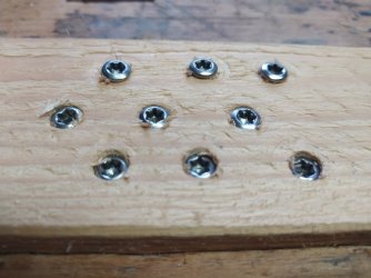

Das ist dieser Schrauber:
Und vorne wird dann noch ein neuer Ring aufgesteckt der den Bithalter umschließt. Der Ring ist zeitweilig und kann in der Länge verstellt werden. So kann man bestimmen wie tief eine Schraube eingedreht wird. Gut ist, dass sich der Ring nicht dreht, dadurch hinterlässt der auch nicht so leicht Spuren auf der Oberfläche.
11.817
Fein mit Tiefeneinsteller? Was ist das?
Hier siehst du den einstellbaren Tiefensteller, der auf. Den Hals des Schraubers gesteckt wird.
Je nach Einstellung werden die Schrauben mehr, oder weniger versenkt, aber dann eben immer gleich tief. Hier drei unterschiedliche Einstellungen zur Verdeutlichung.
