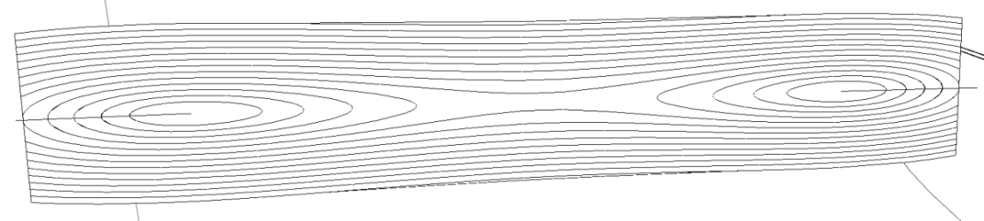

für ein besonderes Projekt bin ich momentan auf der Suche nach einem dicken krummen Baumstamm Eiche oder Esche.
Länge etwa 3 m
Durchmesser etwa 50 bis 60 cm
Krümmungsbeispiel:
Ideal wäre also ein Baumstamm, der wie ein Kreissegment um einen Mittelpunkt herum gewachsen ist. Da es dieses Ideal nicht gibt, suche ich etwas ähnliches.

Ich brauche / Ich will einfach nur zwei Bohlen mit dieser Maserung haben, da die Form des fertigen Bettgestells in etwa den Maserungslinien folgen soll. Deswegen kommt es nicht auf einen exakten Winkel oder Radius oder Gleichmäßigkeit an, solange die fertige Bohle 2 m ist.
Förster … ok, ich versuche mal den nächsten oder übernächsten Försten zu finden. Dennoch freue ich mich, wenn einer der hier Mitlesenden zufällig was daliegen hat.
Bei dieser Grösse mindestens 30mm dicker einschneiden als das Fertigmass ist, auch so ist nicht sicher das es mit der Stärke reicht.

Maserungsbild und Bohlenform sind aber 2 verschiedene Sachen.

Das Maserungsbild ergibt sich aus der Lage der Bohle im Stamm. Eher Seitenware oder näher am Kern im Riftschnitt.
Wie möchtest du den Stamm einschneiden lassen. Hast du eine passende Säge?
