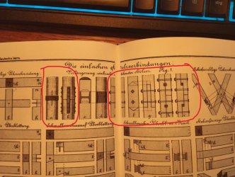

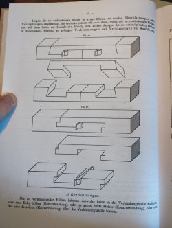

Ich habe als Eigenleistung mal meine Zimmermannsbücher durchsucht und bis jetzt diese Varianten gefunden:
WhatsApp Image 2026-05-10 at 09.13.22 (1).jpeg WhatsApp Image 2026-05-10 at 09.13.22.jpeg WhatsApp Image 2026-05-10 at 09.13.23.jpeg WhatsApp Image 2026-05-10 at 09.13.24 (2).jpeg WhatsApp Image 2026-05-10 at 09.13.24.jpeg
Geschmiedet hätte ich die Vorschläge:
WhatsApp Image 2026-05-10 at 09.13.22 (2).jpeg dd354e0121ddca7d078c45d87b6c61c0.jpg ( https://i.pinimg.com/originals/74/34/70/74347072c50da0613f00bfb91c050f03.jpg )
Könnt ihr mir zu einer oder auch mehreren Verbindungen raten oder sagen welche nicht funktionieren? Auch wenn ihr andere Ideen habt freue ich mich darüber. Denn wenn es etwas wird was einem Fachmann auffällt und er sich sich freuen kann das es richtig ist, würde mich das doppelt freuen.

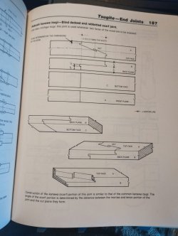

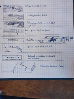

gefunden:
freuen.

Für die ganzen klassischen Holzverbindungen, die du ja schon recherchiert hast, finde ich 30 mm Holzdicke ziemlich wenig.
Mir würde ganz schmerzfrei ein paar Maxifix Verbinder mit Doppelbolzen und ein paar Führungsdübel einfallen.
Bei 200 mm Höhe wird das auch stabil.
Ist aber nicht Mittelalterlich, dafür aber relativ einfach herzustellen.
Es gibt auch Abdeckkappen dafür.
Grüße Micha
11.634
hier Lässt sich dann einfach mit nem Keil verbinden und trennen. Außerdem würde es zum Ambiente passen.
Lässt sich sicher rationeller herstellen, als gezeigt
