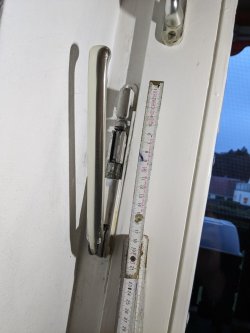

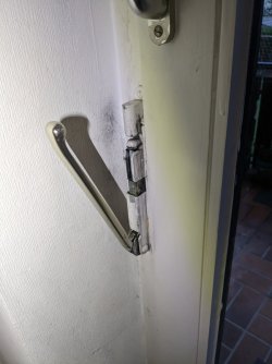

Hallo Experten,
ich suche den Beschlag auf den angehängten Bildern falls möglich als Neuteil. Kann jemand den Beschlag identifizieren oder einen Händler nennen?
Der Hebel hält seine Position bei geöffneter Tür nicht sondern klappt nach oben - ist evtl. die Feder gebrochen und kann ausgetauscht werden?
Mitglied 92456
Das kann H20a oder ein H10a oder ein ABO oder sonst was sein.
Schraub ihn einfach ab, denn auf der Rückseite ist es meist eingestanzt.
Ansonsten den Hebel einfach mit zum Beschlaghöker nehmen, den die Teile haben verschiedene Hubhöhen.
